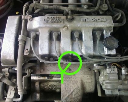

Увидели недавно на моей машинке такую маркировку FS2 (как открываешь капот, под зазором прокладки клапанной крышки прямо по центру нанесено - получается идёт крышка, потом прокладка, потом мотор и эт как раз на нём). Фотка прилагается.
Я подумал, что это обозначает объём 2.0, но механики почему-то сказали, что это типо у тебя мотор не на 115 лошадок, а такой двиг на 134 л.с.
Правда ли это? В руководстве не нашёл такого мотора
-0094-2.jpg [ 26.59 | Просмотров: 1723 ]
mazda 626; 94; 2.0i; GE IV sedan
 Заголовок сообщения: Re: Мотор FS 2 134 л.с. на GE 92-97 г.в.? | мазда (mazda) форум
27 авг 2010 21:18
Правда ли это?
не правда.
твои механики не сильно разбираются в этих моторах.
это 115л.с.

у меня FS там же. в чём разница?
626 GE J7 Liftback '92 FS MT
626 GE J7 Liftback '93 FS MT
28 авг 2010 11:46
Сообщений: 687
Откуда: Pietari Купчино
Автомобиль: mazda 626GE
Баллы репутации: 63
Разница, во-первых, в отсутствии трамблера, вместо него четырехполюсная катушка, во-вторых, другой впускной коллектор, в-третьих, другие форсунки и мозги, в четвертых, присутствие трех доп. датчиков, коленвала, распредвала, детонации, в пятых, голова другая, хотя внешне такая же, но толкатели обычные, а не гидравлические, т.к. на гидрокомпенсаторы срабатывает датчик детонации, в шестых, расходомер другой.
