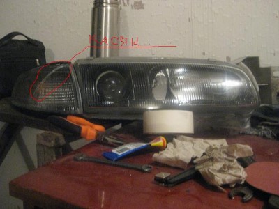

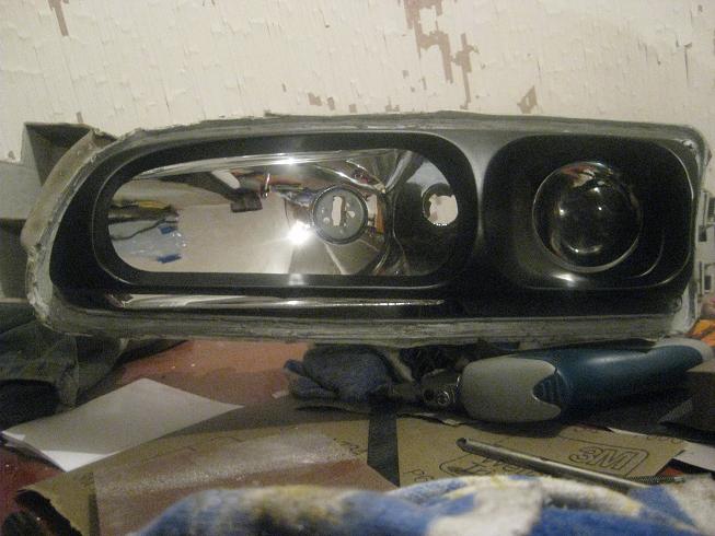

Итак: решил я занятся этим вопросом не от большой любви к рестайленгу, а от того что эти самые фары тупо начали осыпатся. И выглядело оно как то грустно и печально, оттого и решился я на сей оттчаяный шаг, ибо сердце моё не могло больше выдержать такого унылого зрелищя.
Собственно вот что получилось:
006.jpg [ 61.24 | Просмотров: 1186 ]
012.jpg [ 54.13 | Просмотров: 1186 ]

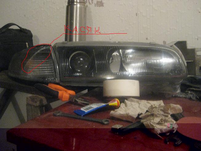

Комментарий к файлу: Этот косяк был допущен из за обыденного криворукия и ленивости, лень было феном подогреть. Если кто соберётся когда либо на разбор этих фар, следует знать что с поворотниками надо быть предельно аккуратным ибо очень хрупкие. (2ая фара без косяков =) )

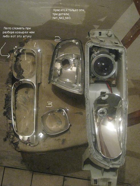

Использовал чёрную матовую краску, уайспирит, растворитель, шкурки разного калибра Насколько хватит незнаю всё равно фары под замену :)

А тут где то была тема или не тут... Вообщем отражатель только под замену либо к спецам. Можно попробоать хромом покрыть на линзах все детли металические, а вот на дальний отражатель пластмассовый. Фары DEPO.
