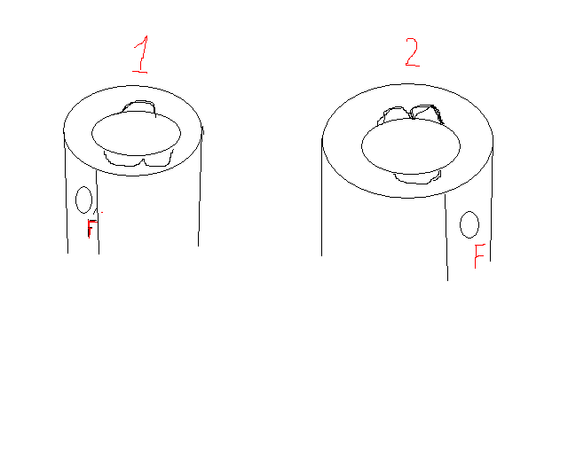

Примерно нарисовал что получилось когда собрал как написано в книжке. Буква F стоит к передней части двигателя. А вырезки под клапана не так как стояли раньше. То ли я что то не понимаю то ли лыжи не едет. А может немцы накасячили с поршнями и вылили букву F с другой стороны. Я уже раз 100 перечитал порагроф сборки шатуна и поршня.
Еще и с шатунами какая то херомантия, крепко вал зажимают отдал мерить.

Углубления есть но у меня 8 клапанов. А на поршнях 3 углубления. Меня интересует вот что. Если я ставлю как в книжке написано буквой F вк передней части двигателя у меня получается как на рис под цифрой 1. А если я поставлю как стояли у меня раньше поршня 2 углублениями к салону как на рис 2 то буква F будет к задней части двигателя. Меня вот и интересует почему так получается.
И вообще почему на 8 кл моторах на поршнях 3 углубления под клапана.
А с форумом с такими темпами месяца 4 можно собирать ни кто включатся не хочет. :(

raizer, так ты сознательно поршни не те купил, или это выяснилось когда привезли? Заменить не получится? Скорее всего от этого и все нестыковки. Если с правильными поршнями, в случае обрыва ремня ГРМ, никаких последствий не будет, то в случае с неправильными попадешь на ремонт головки.
Но это пожалуй не самое страшное, обрыв ремня случается не так часто, страшнее другое - непредсказуемо изменяется камера сгорания, двигатель скорее всего будет требовать более высокооктановый бензин.

Поршня заказывал в экзисте. У меня и старые были с 3мя выточками. Да и читал я вроде где то тут что на 8 кл идут с 3 мя выточками почему то. Если не ошибаюсь. Но даже не в этом дело меня смущяет то что выточки под два клапана встоют на выпуск если буквой F в переднюю часть ставить. А у меня раньше стояли 2 выточки на впуск. И даже если посмотреть голову 12 клапанного мотора у него 2 клапана на впуск. Я бы сфотал да отдал шатуны с поршнями до понедельника.
viewtopic.php?f=13&t=25298&start=100
Вот тут поршень с тремя проточками и человек пишет что у него под 8 кл.
А вообще меня интересует если я поставлю буквой F в заднюю часть двигателя эьо как то повлияет на его работу?

Ставь как в мануале,да поршни такие,в другую сторону ставить низзя,в тонкости маздового не вдавался,но на других с указанным направлением палец смещён от центра поршня
