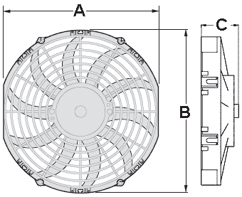

Вентилятор- вещь универсальная, нужно только размеры подобрать. Рекоммендую Spal
А где их можно подобрать/купить?

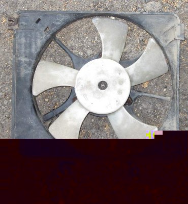

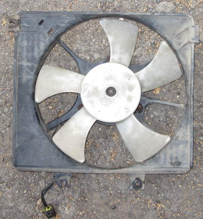

Вот он, зараза. Отличается от основного более узкими лопастями и крепления рамки в другую сторону.

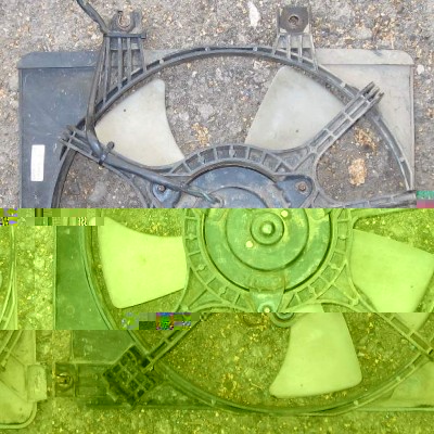

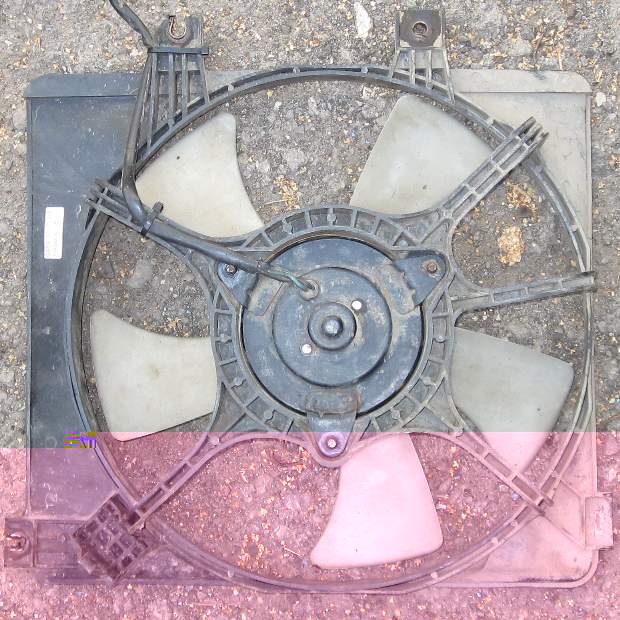

Посмотрел свой-внеше такой же(хотя он с GF).
Но на одной лопасти трещинка 2-3см.
Отправлю за 800р.

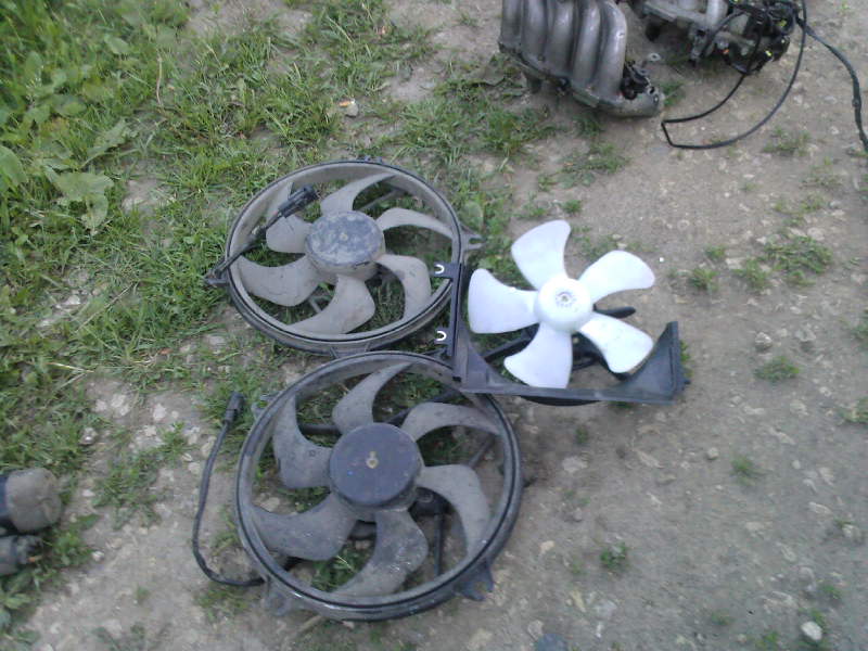

маленький-основной охлаждения с 323 Ф\ВА.. неоригинал, зато практически новый-600р. Большие-с ситроена по 1т..

Купил через родственников на Осташевском шоссе, разборка что-то тиа Автолом. В чеке написано, что с капеллы 1997-какой-то года и с GF. На рамке вентелятора, краской, было написано GE 4. Стоил 500 р, состояние нового. В сравнении вентилятором охлаждение - вообще безшумный.
626GE FS 2.0 седан 1992г.в.
