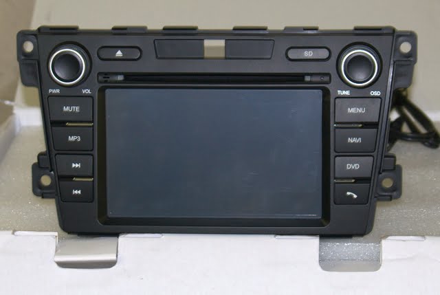

Наконец, приехало из китая вот такое чудо:

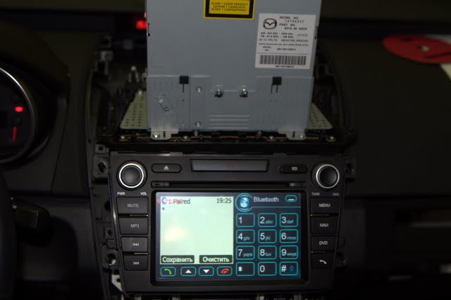

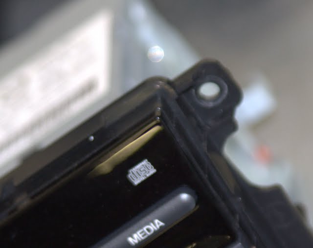

Итак... Родная голова была буквально за 5 минут удалена:

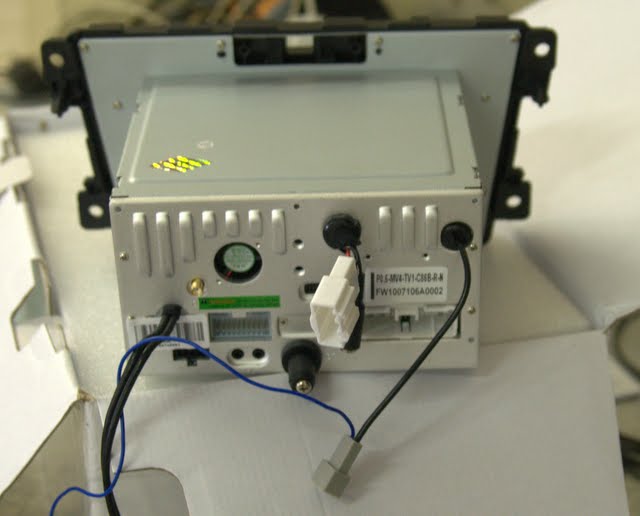

На ее место, как на родное, встало все кроме разъема антенны, который позже пришлось заменить (на Ровере, почему-то был плоский разъем, а штатная голова с круглым. На фотке его видно с синим проводком).
И тут поджидала первая засада... При покупке я специально уточнял, что усилитель у меня BOSE. Китайцы подтведили, что они его умеют. Но, никаких звуков прибор издавать не хотел. Установщикам пришлось вернуть обратно старую голову и взять паузу для общения с китайцами. Те прислали обновление прошивочки, и, послее ее установки, все волшебно зазвучало...

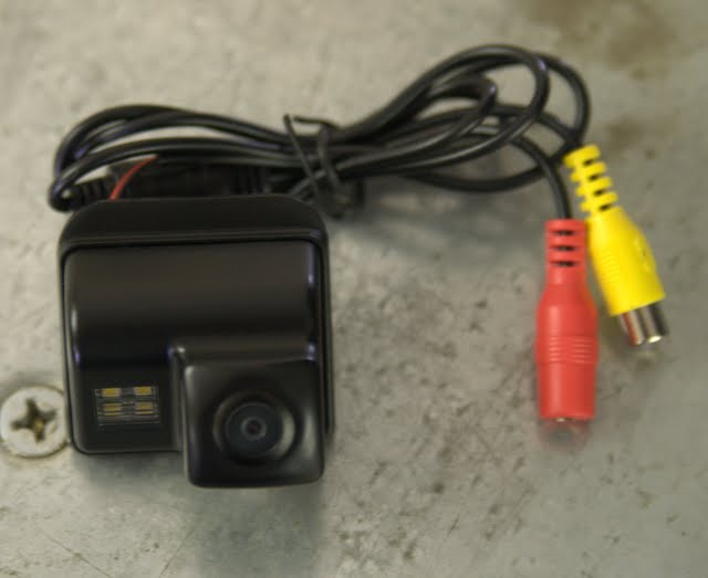

Установка продолжилась... Был заменен раъем антенны, проложены GPS и TV антенны, прикручена камера, ....

Сначала оказалось, что фиксирующие кромки попадают на выступы на рамке и не дают ей закрываться:
На фотке сверху лежит оригинальная голова, снизу ровер. Если приглядется, то видны прорези в фиксирующих выступах на родной глове, которых нет на ровере.... Но и эта проблема была легко решена...
Дальше началось самое интересное. Края родной головы слегка закруглены. А вот края ровера абсолютно острые. И из-за этого попытка закрыть крыжку не привела к успеху.
Слева родная голова, справа ровер...
Дальше все как в известном анекдоте - "после сборки обработать напильником".... После некоторых мучений надфилем крыжка успешно закрывается!
