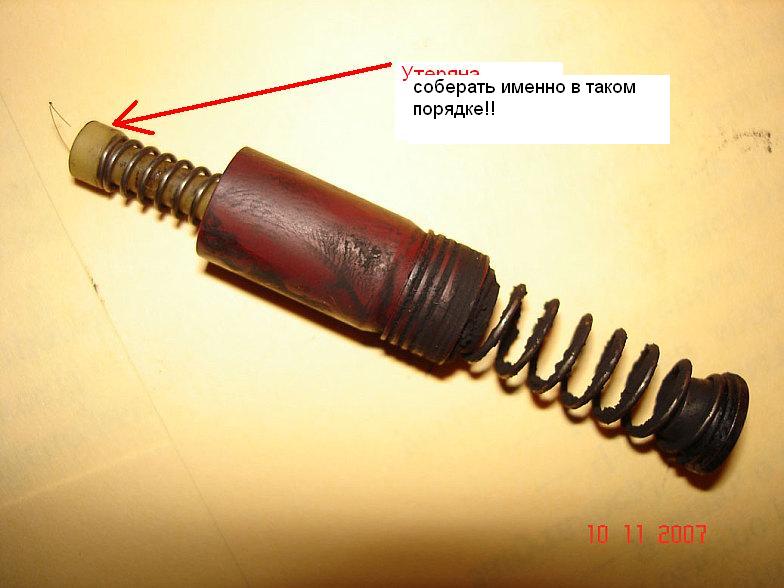

А есть ли у многоуважаемых форумчан фоты сабжа? В разобраном виде: обе пружины, поршень, тарелка ..
Цель: установить наличие каких-либо резиновых колец и уплотнителей.
А может и без фото кто-нибудь знает
ЕСТЬ В МЕХАНИЗМЕ КЛАПАНА ХХ РЕЗИНА ИЛИ ВСЕ-ТАКИ НЕТУ? :x

В мех-ме клапана - нету. Есть резиновое кольцо на винте регулировки ХХ.
А фотки есть тут, viewtopic.php?p=368753#p368753
учти, конструкция немного отличается у клапанов разных годов. пройди по ссылке, что в посту указана.

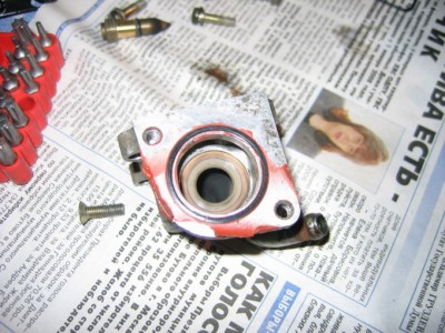

Вот-вот. Именно такая начинка. И вся эта пружинная лабуда вставляется в сам корпус РХХ, а именно в шахту электромагнита (коротенький "патрубок" с перепускными воздушными окошками). Вот на этом самом "патрубке" снаружи нет ли каких уплотнителей?
Почему интерезуюсь: мыл РХХ, все очень аккуратно разобрал. Но после сборки машинка начала подгазовывать 2000-1000 об. Понятно пробка. Несколько часов ее изгонял и в горку носом и с горки - нихрена. Поехал к инжекторщику. Разобрали РХХ. Он наморщил ум и сказал что не понимает как это работает без резинового уплотнителя (см. абзац выше). Подобрал каку-то резинку и поставил. Надо отдать ему должное все заработало нормально. И уже почти пол-года работает.
НО не дает покоя одно: как я мог прое-ть такую немаленькую запчасть!? Что-то тут не то. Либо пробка после вторичного разбора-сбора самоликвидировалась, либо хрен его знает!

эта резинка(если я понял правильно про что разговор)провалилась во внутрь в один из двух каналов(широких), которые за самой заслонкой, там и лежит.Обычно она слетает ,когда весь узел на машине ,а ты снимаешь отдельно РХХ.

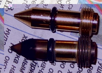

(с) ММХ2 фотка винтов ХХ от Капеллы, но на 626 ФП наверное такие же
SCREWS.jpg [ 157.46 | Просмотров: 2929 ]

Мдя, незатейливый винт такой..
Думаю проблем найти ТАКОЕ кольцо не будет.

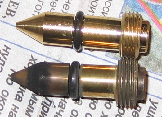

стоп, речь об этой прокладке? Или о прокладке между эм клапаном и корпусом ДЗ?
Опять таки из отчета MMX2
116549656.jpg [ 171.59 | Просмотров: 2906 ]
Вот посмотри весь отчет, сразу понятно будет, чего не хватает.
http://www.lll-c.com/faq/throtle/
