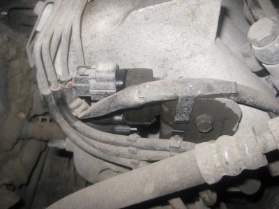

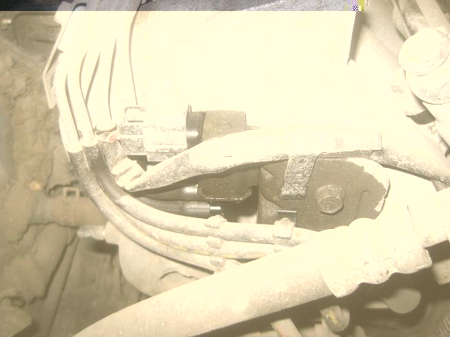

Собственно вылезла вот такая трабла. Там какой то датчик стоит он весь сырой.

смотришь куда идет и делаешь вывод.
если регулятор топлива - то сопливит он, например.
п.с. не помню сейчас куда он, проще глянуть на впуске.

это вакуумная херня с нее один шланг идет на заслонку другой на клапан на рампу .

УМКА 626 писал(а):
это вакуумная херня
:ROFL:
ну да... очень конкретно.
значит таки регулятор давления топлива течет, пропуская в вакуумную секцию бензин.

УМКА 626 писал(а):
это вакуумная херня
Мне тоже понравилось :D
Просто вкрались сомнения, бензином не воняло, хотя может выветрилось.
А по тёк он скорее всего после того как трамблёр шить начал, пока искали проблему долго и упорно мурыжили ключь зажигания, вот видно топливо и начало давить куда попало от безысходности. Я правильно понял :no:

да уж, это действительно страшная вакуумная херня :ROFL:
У меня когда регулятор накрылся, тоже бенз по шлангу в него пошел.
Один шланг на впускной коллектор, другой на регулятор давления. Читал где-то про режимы работы этого клапана - мозх сломать можно.
