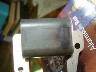

Щас на работе, позже распишу, вроде бы диагноз умирающая катушка, на обеде снял всё: трамблер, провода - буду мерять, проверять, мож чё и выяснится. Там кстати катушечка то внутри маханькая, у меня раньше бмв было, так там 6 штук таких :D

 Заголовок сообщения: Re: Холостой ход, зажигание и вообще... дергается на старте | мазда (mazda) форум
31 мар 2010 11:18
Зарегистрирован: 05 мар 2010 18:01
Сообщений: 33
Откуда: Казахстан
Автомобиль: Mazda 626 GE-FS
Вот катушка снизу, что-то похожее на пробой. Еще и сбоку подобное есть, но меньше.
IMGP3964.JPG [ 127.01 | Просмотров: 6324 ]

Зря я наверное бочку качу на катушку, проверил щас её в комплекте с родным транзюком - до 20 мм пробивает зазор!

У меня точно так как ты описал катушка умирала! сначала чуть по чуть шила- точно симптомы как у тебя . а потом когда конкретно прошила- машина на холостых работает норм начинаешь ехать: с 2000-3000 не едет(сильно дергается) а потом нормально и детонация жуткая, и еще налет на свечах как будто смесь бедная! по этому поводу все диагностики сделал(давление в рампе промывка форсунок смена фильтров и насоса, короче денег убил кучу), залил эпоксидкой за 44р и езжу до сих пор. мое мнение- смотри катушку!

Те.для профилактики можно сразу же катушку залить?
05 апр 2010 13:00
Hotbox писал(а):
Нет, иголками прокалывал провода на датчике.
на датчике методом таких проколов можно получить значения, которые сильно отличны от выводов на мозге.
