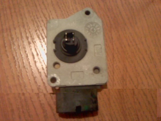

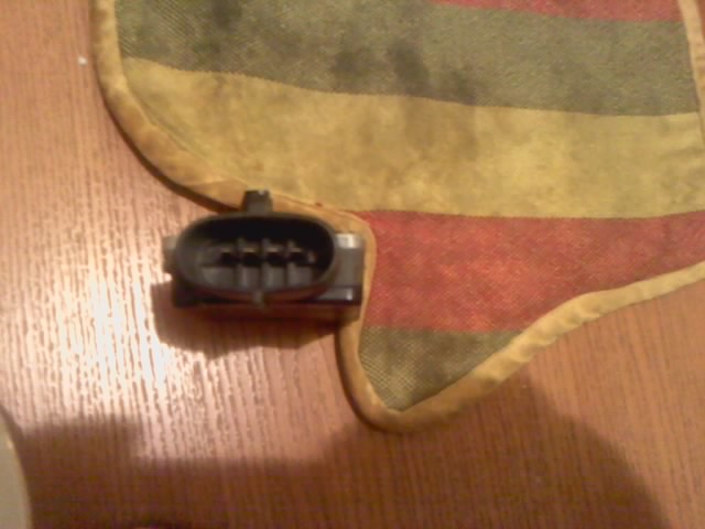

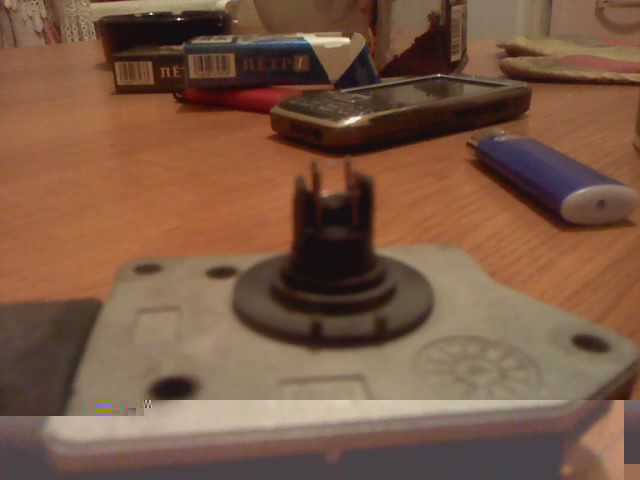

блин парни вы меня запутали, у меня 4-конт. датчик, просто скажите перемычку надо ставить или нет
P150910_22.14.jpg [ 34.46 | Просмотров: 2424 ]
P150910_22.15_[01].jpg [ 47.47 | Просмотров: 2424 ]
P150910_22.15.jpg [ 37 | Просмотров: 2424 ]
 Заголовок сообщения: Re: датчик дмрв..перемычка | мазда (mazda) форум
23 сен 2010 00:08
ты реально веришь что перемычка позволит ездить без МАФа?
не надо ничего ставить, все-равно сейчас будет потеря тяги и большой расход, перелив и быстрое умирание лямбды и свечей.
