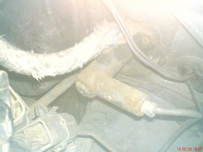

братцы!!!помогите - после резкого поворота , пытаясь нажать сцепление ,приходится 2-3 раза подтягивать его на верх,потому как при нажатии оно как бы проваливается до половины и передача не включается. думал долить жидкости ,но не могу найти бачок.скидываю фото - подскажите пожалуйста там должен быть какой нибудь бак или доливку делать через тормозной??

да , через тормозной!

Можно только предположить, что у тебя в бачке настолько мало жижи, что при вираже она размазывается по стенкам, а дно ессно открывается.
