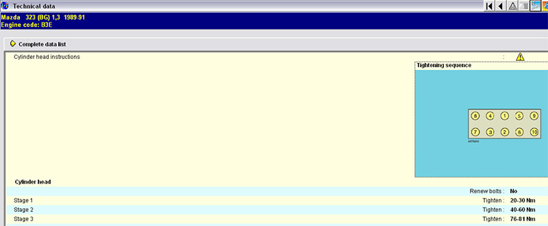

Подскажите пожайлусто моменты затяжки ГЦБ на мазде 323 BG 1990 г.в Двигатель B3, 1300, ручка.
А то головку сегодня ставить а моменты незнаю :cry:

Держи
323_1990_head.jpg [ 31.28 | Просмотров: 3425 ]

Моменты затяжки резьбовых соединений, кгс*м
Болты крепления головки цилиндров 7.7-8.3
Болты крепления зубчатого шкива распредвала: 5,0-6.2
Болты крепления стойки оси коромысел: 2.2-2.9
Болты крепления крышки головки цилиндров: 0,6-0.9
Болт крепления зубчатого шкива коленвала: 11.0-13.0
Болт крепеления натяжного ролика: 1.9-2.6
Болт крепления крышки привода механизма газораспределения: 0.8-1.1
Болт крышек коренных подшипников: 5.5-6.0
Гайка болта крышки шатуна: 3.0-3.5
Болты крепления маховика: 9.8-10.5
Болты крепления масляного картера: 0.6-0.9
Болт крепления корпуса маслянного насоса к блоку цилиндров: 1.9-2.6
Болт крепления держателя заднего сальника коленвала: 0.8-1.1
Болт крепления водяного насоса: 1.9-2.6
Гайки крепления опор и кронштейна подвески двигателя:3.8-5.3
