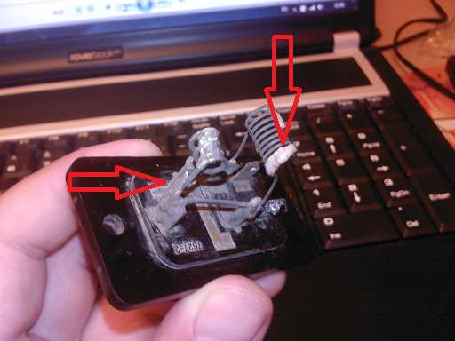

Взялся значит я за ремонт блока сопротивлений печки... И возник у меня вопрос. Что за хрень покрывает родные спирали:
rezistor.jpg [ 20.77 | Просмотров: 1698 ]
Я так понимаю она для того чтобы при нагреве спирали не провисали и не коротили.
Только что это за аццкая субстанция? Пока думаю соорудить стойки из слюды, но как-то колхозно получается...

Ну по мне это попадание влаги. Очень похоже на окисление.

Однозначно не окисление, т.к. из этой хрени были сделаны именно поддерживающие структуры, не связанные с проволокой, только я их обломал (они были на сгоревших спиралях особенно четко выделены)

Не найдёшь ты эту глину,как вариант намотай на керамику-будет правильно,хотя без каркаса охлаждение лучше-выбирай! :)

Да я вот думаю, может быть эпоксидкой каркас сформировать? Или поксиполом? Или чем похожим?

Нет,только керамика,но по моему нихром и так жёсткий,без каркаса прокатит,вообще везде эти сопроты без каркаса сделаны

У меня там такого не было, припаял просто без всякой эпоксидки. Да и вообще твой блок почти как новый выглядит - чудеса :Bravo:

Ваще эти сопротивления находятся в зоне обдува воздухом подаваемым вентилятором системы вентиляции (сорри за тафталогию). На 2х GD небыло ничего подобного при снятии сопротивлений. Возможно это результат расплавления ранее попавшего инородного предмета в систему вентиляции. Х.З. что там могло быть. Например поролон уплотнительный, материал шумоизоляции, кусок пластикового стаканчика после ночной вечеринки ... да что угодно. Машина не указана однако.
