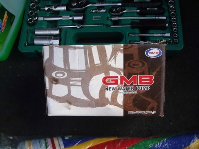

пару недель назад тоже поменял помпу, текла около месяца только на оборотах больше 2000, запарился искать куда уходит антифриз. поставил вот такую
P1010944_2_новый размер.jpg [ 133.64 | Просмотров: 3789 ]
 Заголовок сообщения: Re: Течет помпа | мазда (mazda) форум
30 сен 2010 11:47
Сообщений: 1238
Откуда: Nizhny Novgorod
"New water pump" :) ГМБ ещё делает "old" и "used" помпы? :)
30 сен 2010 12:09
Сообщений: 348
Откуда: Калининград
возможно :oops: , у меня "new" :Yahoo!:

Я себе тоже GMB ставил. Стоит недорого 1000 с копейками

и у меня ГМБ стоит.

У меня GMB тоже, сделано тока не в Японии а в Италии.

а GMB это разве не корейская контора?

Какая разница какая контора, довольно бюджетная фирма, одна проблема - ходит не долго. 40-60тыс и ..... всё

Дак и ремень менять через 60 тыс норм.

На тасоле? :D
