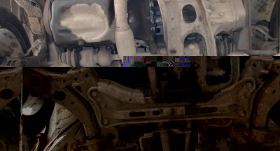

 Заголовок сообщения: Re: Кто САМ менял рулевые тяги на GE? Нужно пару советов от Вас! | мазда (mazda) форум
16 сен 2010 19:50
Зарегистрирован: 28 июн 2010 19:37
Сообщений: 158
Автомобиль: mazda 626 GE
похоже снизу фиг подлезешь , даже невидать тягу
999999.jpg [ 170.53 | Просмотров: 4436 ]
16 сен 2010 20:37
Сообщений: 1973
Откуда: Саратов
Мое имхо: едь в сервис. Там, со съемником, работы на 15 минут максимум. Стыдно должно быть за нее брать много денег.
Если сам, то делай писпособу из трубы, по ссылкам есть фоты. Без нее замена рулевой тяги это ГЕММОРОЙ многачасовой.
16 сен 2010 20:47
Сообщений: 158
К твоему совету грех не прислушаться , значит буду варить сьёмник! Остаётся надеется что получится вся эта затея.
