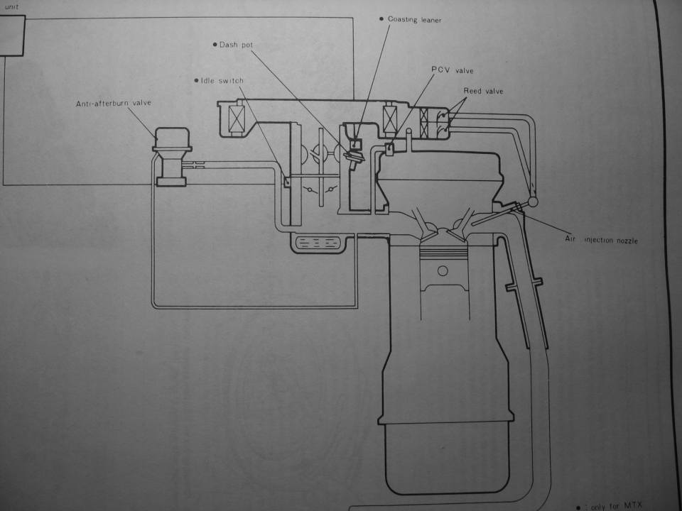

и еще, для какой цели идут две металлические трубки от вып.коллектора в карб?

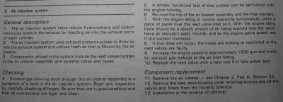

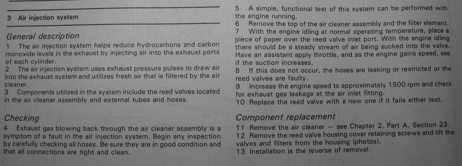

Наверное всётки из крышки воздушного фильтра и к выхлопному коллектору! Эти трубки "впрыскивают" воздух в выхлопную, чтоб смесь могла догорать в выхлопном коллекторе..
 Заголовок сообщения: Re: обороты двигателя на хх плавают в зависимости от скорости дв | мазда (mazda) форум
05 окт 2010 22:45
Недопонял, сорри. Если бы это был подогрев воздуха зимой - понял бы...
05 окт 2010 23:01
Имел в виду эти:
