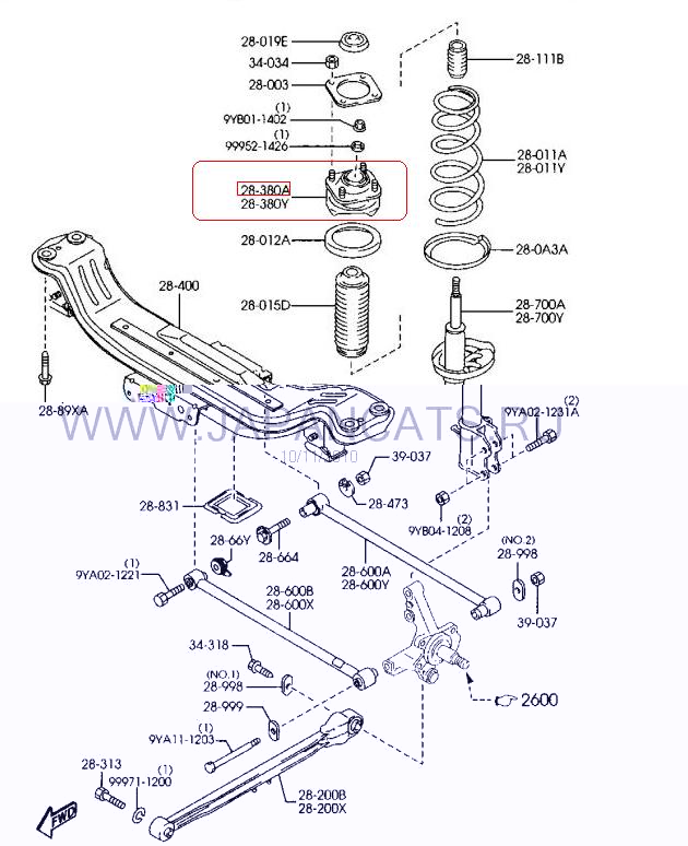

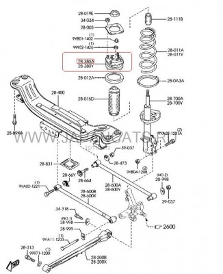

Решил эту проблему заменой "Опора верхняя заднего правого амортизатора"
Вот так вот выглядела моя, но у меня Мазда 626 GD 87г.в.
Вот на фото (код 28-380А) нашёл где она находится может её не видно т.к. закрыта крышкой код на рисунке 28-019Е
Комментарий к файлу: Опора верхняя заднего правого амортизатора
