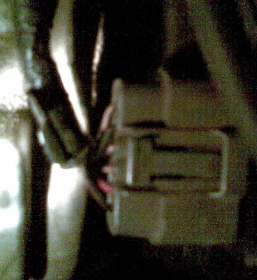

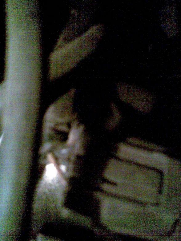

Как я и говорил - фото получается полное гавно.
Расскажу на пальцах. Имеем авто Mazda MX6 2.5 KL 1993 год. Все стоит в оригинале.
На трамблере есть 2 фишки (одна 6 проводов, вторая 3 провода). Провода собраны в 2 косы 6 и 3 провода соответственно. Фишки стоят сначала большая, затем маленькая (если смотреть от переднего бампера к лобовому стеклу).
Цвета проводов : (фишки стоят на трамблере, счёт ведем от переднего бампера к лобовому стеклу)
Большая фишка:
1. Черный с красной продольной полосой
2. Красный с черной продольной полосой (чуть потолще остальных 5 проводов на этой фишке)
3. Красный (может быть коричневый - не очень ясен цвет... выгорел)
4. Розовый
5. Черный
6. Розовый с черной продольной полосой
Маленькая фишка:
1. Розовый (может быть коричневый - не очень ясен цвет... выгорел)
2. Зелёный
3. Черный с розовой продольной полосой (ТОЛСТЫЙ)
:pardon: как-то так

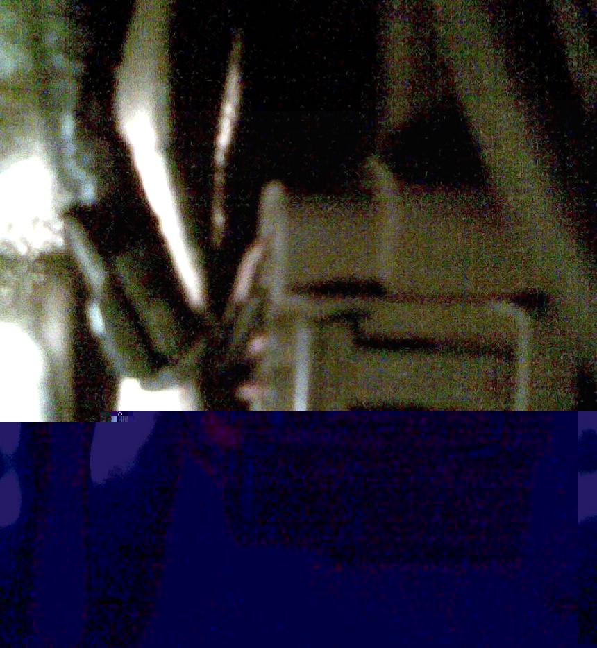

Дык фотка ничего не даст. Я их (провода) под фонариком рассматривал - с рассветом цвета проводов не поменяются :ROFL: :ROFL: :ROFL:
P.S. Могу сейчас с телефона выложить те фотки какие есть - но там кач-во пипец...
069.jpg [ 148.83 | Просмотров: 6513 ]
071_1.jpg [ 76.28 | Просмотров: 6513 ]
Последний раз редактировалось Лирик2 13 окт 2010 22:06, всего редактировалось 1 раз.

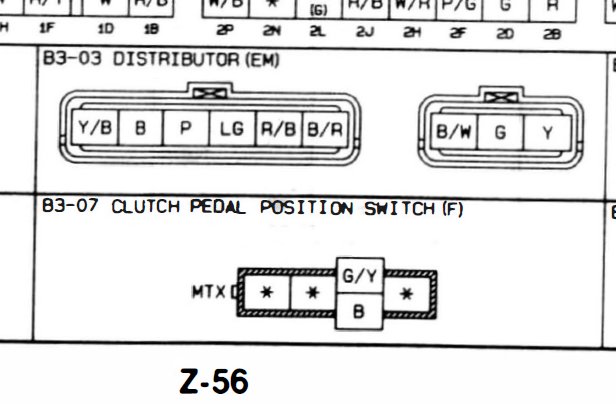

Жиндосина писал(а):
поубивал нах этих сервисменов
Это точно. У меня отрезали разъём и тупо припаяли провода к трамблеру, тоже "не получилось"
Дэн
Есть актуальная схема
Комментарий к файлу: распиновка распределителя зажигания KL до 94-го года
disti.jpg [ 37.63 | Просмотров: 6507 ]
на втором поколении AFAIK нету одного датчика, так что перед пайкой надо сверится со схемами.
