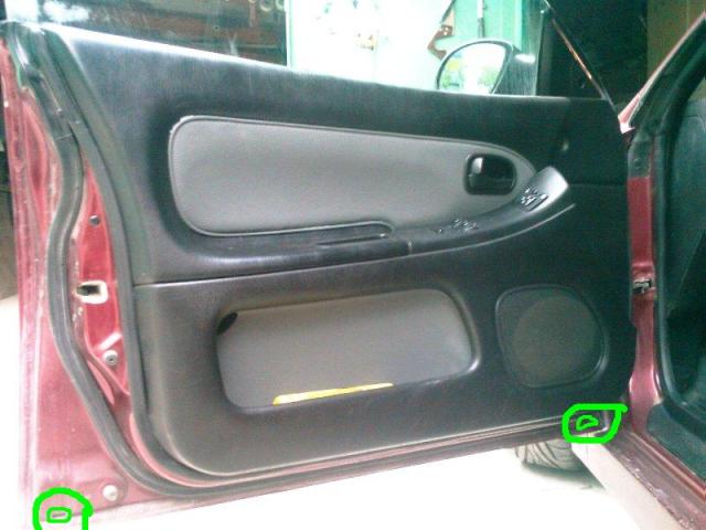

а бульканья в двери не слышно?
первым делом проверь дренаж (на фото объвёл зелёным)
