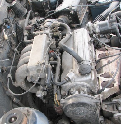

визуально вот так: (демонтировал только вентиляцию выпуска, просто счел ее ненужной)
GC_GT.jpg [ 196.86 | Просмотров: 3202 ]
нет там и ЕГР.
максимум мощности и токсичность пох 8)
Вложение GC_GT.jpg больше недоступно.
нет там и ЕГР.
stm, тогда какой у меня мотор и сколько в нём лошадей? Если сравнить фотки, то видно много отличий. У меня от рождения нет трубок EGR, не такая крышка ГРМ, те такой инжектор, не такие датчики, генератор в другом месте стоит и.т.д. Всё по-другому, но тем не менее двигатель тоже FE 2.0i 8V и тоже 90 л.с. И я сомневаюсь, что если выкинуть катализатор и заглушить рециркуляцию, то вдруг возникнут 107 или те самые 120.
GC_GT.jpg [ 58.76 | Просмотров: 3112 ]
95239.JPG [79.09 ]
На GD не ставили версию 120л.с., хоть мотор и называется точно так же.
я вообще 3 или 4 разновидности одноголового FE видел.
зы: что значит "тоже 90л.с."? на моем фото 120-сильный ;) (там даже мозги другие, не только впуск).
