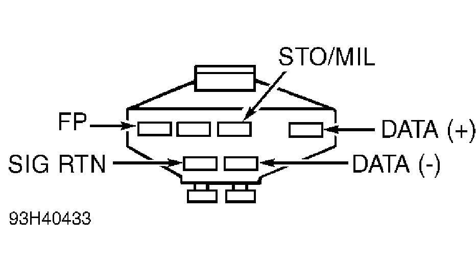

И какие контакты зымыкал?
у меня американка там гнездо 6 конт. но задействовано 3
12_1192776492.jpg_344.jpg [ 38.35 | Просмотров: 4055 ]
 Заголовок сообщения: Re: опять мозг выносит акпп | мазда (mazda) форум
03 ноя 2010 22:38
Да, действительно у тебя трёхзначные коды, посмотреть соответствие номеров можно здесь http://www.mazdaservice.com.ua/forum/in ... 33#msg1933
