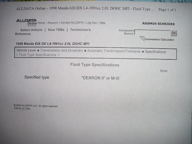

Я тут в ALLDATA посмотрел. К сожалению, Саша не сообщил какая у него машина. . . .
Поэтому, я взял для примера 626-ю 1998 года. ALLDATA говорит, можно лить DEXRON II или M-III.
.jpg [ 57.37 | Просмотров: 6329 ]

Только я не зря про год выпуска и модель спросил. ;)
Разное маслице рекомендуют. . . .
А ещё лучше маркировку коробки сообщить, в придачу.
