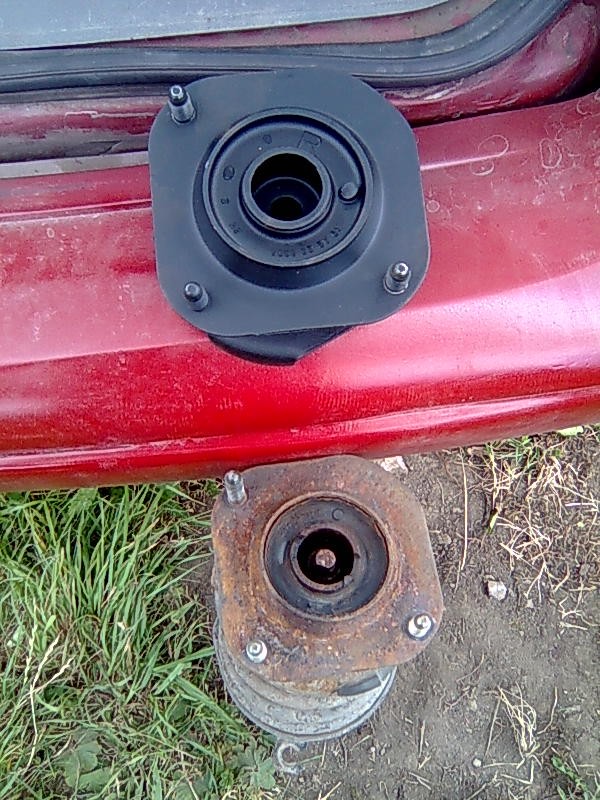

опоры задних стоек от Киа? на GE В ЧЕМ РАЗНИЙА В ЛЕВОЙ И В ПРАВОЙ ОПОРЕ-подскажите

В том наверное и разница,что одна левая,а другая правая))).В ботинках какая разница? :D

В расположении шпилек разница. Про ботинки самое то.

Угол развала ещё разный.

Ну да,различие в шпильках и наклоне.А про ботинки эт я так :).А про от Киа ничего сказать точно не могу,думаю что такие же.

Ставил я от Киа, одну шпильку только перепрессовал от старой. Все нормально, цена раза в 3 меньше.

в шпильке разницу видел.у меня накрылась правая на Киа 750р алевая 1300р тоже Киа разница вроде не большая в цене но на данный момент денег нет.Вот я и интересуюсь,хоть не много с экономить вдруг левая то же накроется а то дороги чистят просто жуть.

Вот ещё есть не оригинальные опоры на зад
SACHS 802 113 и 802 114
BOGE 87-457-A и 87-456-A
Lemforder 29336 01 и 29335 01
Kayaba SM5094 и SM5093

разница толька в шпильке.

И выпресовывать не обязательно, можно гайку заменить. Я так делал.

опора новая -Киа.
киа.jpg [ 168.63 | Просмотров: 2631 ]
