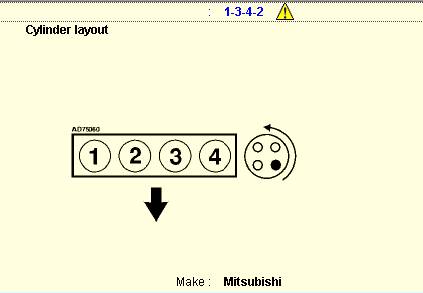

 Заголовок сообщения: Re: высоковольтные провода | мазда (mazda) форум
30 окт 2010 21:25
вот
Clipboard01.jpg [ 10.98 | Просмотров: 4190 ]

вот я ваше туплю не много))))) вот допустим цилиндры слева направо 0_0_0_0 как их считать они что поочереди идут 1-2-3-4 или 1-3-4-2 слева направо?
31 окт 2010 22:17
Сообщений: 857
Откуда: Подмосковье
Баллы репутации: 16
Спросите у соседа "жигулиста".. пусть покажет.. цилиндры от шкива 1234, только провода от трамблера должны идти в этой последовательности по ходу вращения..1-3-4-2..на всех 4 цилиндровых одинаково, у хонды только движок в другую сторону вертиться.. :)

тоесть цилиндры идут поочереди слева направо их считать 1-2-3-4 а от трамплера уже ставить 1 на 1котел , 2на 3 котел, 3 на 4 котел, 4 на 2 котел??? может кто подъедет ко мне кто не занят и поможет? просто мне 15 лет а свое карыто хочется завести)))

да, ставить именно так как ты и написал
