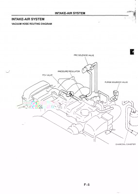

авто сабж... инжектор EGI объем 1,84..
с регулятора давления топлива тоненькая трубочка резиновая никуда не присоедина, так и должно быть? на воздушном коллекторе есть похожие патрубки,но заглушены резиновым колпачком..

Трубочка с регулятора как раз должна быть подсоединена к одной из трубок на колекторе,другой вопрос зачем снята,может неисправен регулятор?

См. рис
0058.jpg [ 148.69 | Просмотров: 1841 ]

Сняли трубку,возможно и правда неисправен регулятор.Купить силиконовую трубочку от вакуумкорректора трамблера ВАЗ .Перед подключением проверить работоспособность регулятора согласно инструкции.

вот именно трубка от рег давления снята с штуцера электроклапана PRC... кстати а что это за клапан? Хотя сама трубка оставлена ) ( хоть за то спасибо)) Ну а всем спасибо за ответ )
