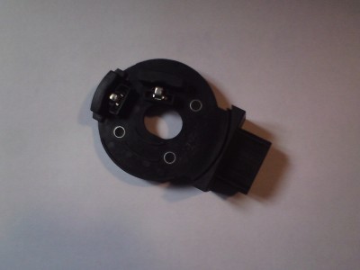

Прошу помощи!!! Утром машина не завелась, сбросил ошибки, попорбовал снова не завелась. По сетодиоду самодиагностика показала код 2 (две короткие вспышки повторяются каждые 4-5 секунд). Посмотрел по справочнику - "Нет сигнала включения нейтральной передачи". Что это за ошибка? Подскажите что делать!!!
Авто MAZDA-323 1992 года, АКПП, VIN JMZBG12E500674002

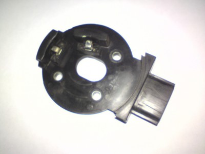

Но на моем движке нет датчика коленвала, правда есть в трамблере вот такая штука. Получается, что искры нет и топливо не подается. так что ли?

У тебя в распределителе два дачика, один положение коленвала, другой ..... догадайся с трёх попыток :)

На самом деле я дилетант. Но излазил весь форум. Датчик Холла??? Хочешь сказать,что накрылся датчик на фотке?

Я ничего не хочу скзать. Говорит лишь твой блок управления, что нет сигнала с этого датчика. Чего? Это ты уже сам должен найти. Проводка или накрылся датчик ...... да мало ли причин. Нет сигнала и всё тут :)

Вообще такая была история. Периодически пропадала мощность, давишь на газульку, а машину как-будто за бампер держит. Останавливался глушил двигатель, через минуту запускал и ехал нормально, а не давно несколько раз глохла на ходу. Движок заводился не с первого раза, грешил на бензонасос. Поменял результат тот же. А в один прекрасный день не завелась машина и все.

В общем решил проблему, поставив другой трамблер :Yahoo!:
