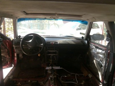

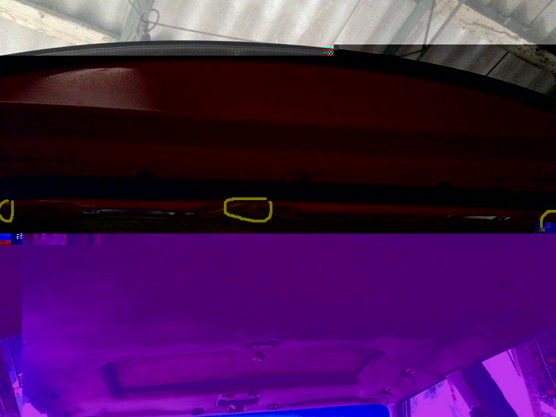

Итак я наконец дошел до разбора потолка, много раз поднимали вопрос его снятии но я так точного ничего не нашел может плохо искал конечно. Ну в общем по просьбе tea да и вообще для всех кто думает снимать в будещем вот мой отчет. как откручивать головной свет всякие козырьки и все остальное я не буду начну сразу с того места когда иногда останавливаються мысли на чем же он весит. и так начнем.
10112010587.jpg [ 64.29 | Просмотров: 4505 ]
вот так мы выглядили до разбора потолка

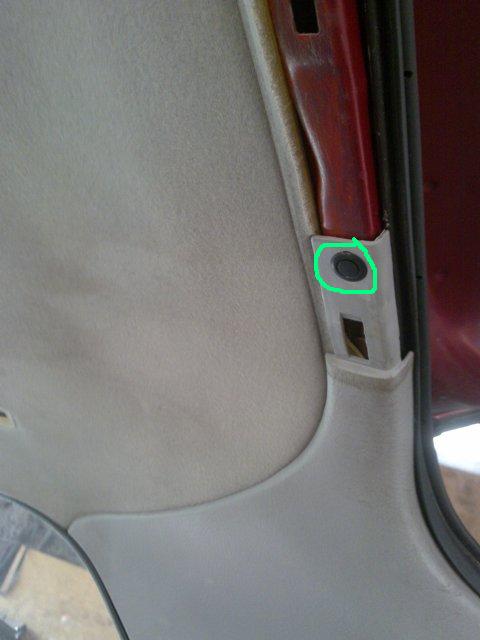

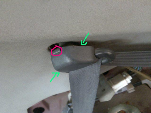

Идем далее начнем наверно с задних ремней безопасности. Аккуратно по краям поддеваем крышку, как показано на картинке она будет держаться на кусочке пластика который обыеден красным
10112010590.jpg [ 38.98 | Просмотров: 4501 ]

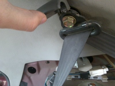

. Види болт
10112010591.jpg [ 56.54 | Просмотров: 4501 ]
отручиваем его. Тоже самое проделываем и сдругой стороны.

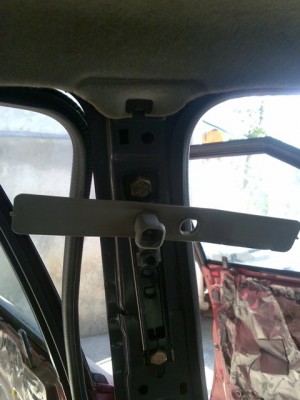

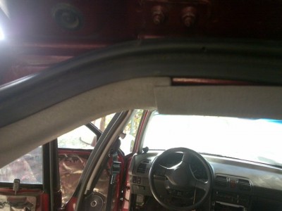

Далее предвигаемся к передним ремням. не наючи брода полез сразу открывать фиксатор положения ремня этого делать не надо пусть он висит как есть. Мы делаем тое самое что и с задними открываем защитную крышку в этот раз она не начем не остаеться а просто отлетит. откручиваем ремень и опускаем вниз. Тоже самое делаем и с противоположной стороны.
Далее требется снять сам пластик, так как у меня нижней части уже нет берем залажим пальцами снизу под нее и аккуратно тянет на себя и мменно аккуратно иначе повыдераем с кошками посадоные места клипс в пластике. сам пластик держиться за счет двух металических клипс, двух напровляющих и двух пластмассовых ушей которые задеты за уплотнительную резинку двери . Сняли получаем вот такой вид.
10112010610.jpg [48.76 ]
Движемся вперед до Пластика на лобовом он держиться так же. подлазим под него со стороны потолка палцами и потехоньку тянем. С характерным зметалическим звоном он отскочит металических клипс у него 3 и вконце напровляющий "крючек" главное не сделать ошибку которую сделали до меня когда тянули пищалки. откоединив все три клипсы тянем его вверх а не как эти мягко говоря умники начали выворачивать его к себе. Получаем вот такой вид

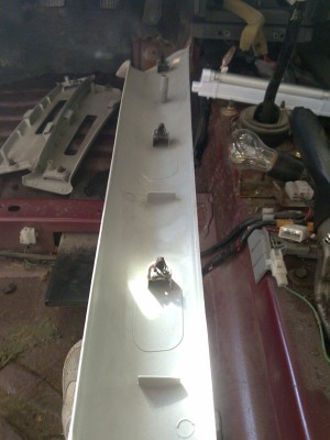

Возвращаемся к задней части и приступаем к снятию заднего пластика. состоит она из дрех чатей одной центральной и двух боковин. Начнем с центральной - поддеваем ее чуть чуть
10112010592.jpg [ 52.89 | Просмотров: 4501 ]
и тянем вниз она на уже знакомых клипсах
10112010593.jpg [ 56.37 | Просмотров: 4501 ]

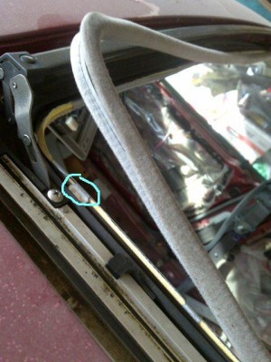

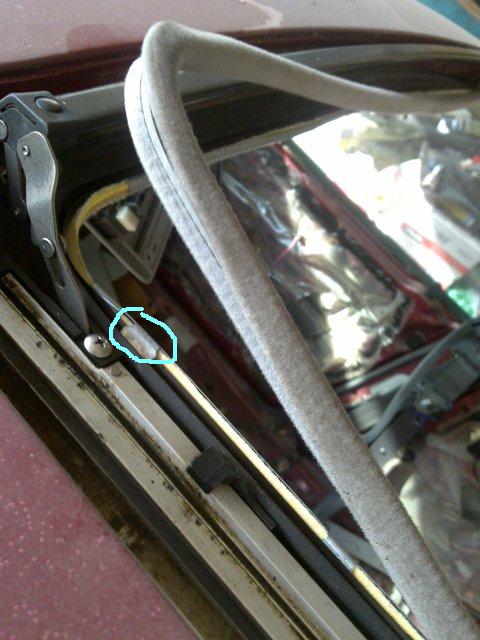

И вот тут наступает момент ступора. %) :o Так как все уже снято а он падла продолжает висеть. :eyecrazy: Но не забываем про люк. Открываем его видим уплотнительное кольцо в цвет потолка. поддеваем его и снимаем совсем.
10112010618.jpg [ 60.4 | Просмотров: 4498 ]

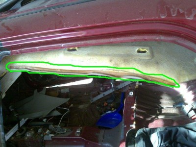

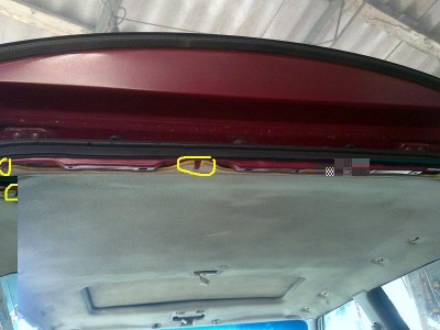

перед нами открываеться вид на плостины которые деражат потолок в районе люка. Отгибаем их все по кругу, их помоему что то около 6 штук. снимаем их но не дерагаем потолок и не пробуем снять думая что на этом все закончилось. Нетт. Продолжаем мучения. Снимаем резинки с дверей- со всех. и аккуратно лезем под потолок. На самом метале есть металическая пластина а на потолке приклеена липкая лента желтого цвета. она находиться во всех проемах дверей кроме задней. берем чтниь тоненькое и отклеиваем ее. Я брал маленькую тонку отвертку. Самое главное ни в коем случаее не делаем опорой для отвертки сам потолок. он хрупкий что просто ппц.
10112010619.jpg [ 62.06 | Просмотров: 4498 ]
. Учитываем еще то что сам потолок провисел у вас 16лет ну у кого то боьше но не суть и прилип чуток даже в тех местах где липнуть не к чему. потохоньку со всех сторон начинаем его упоскать. не рвем не дергем так как это зараза хрупок при малейшем перекосе он ломается. Лучше это все делать не одному, легче будет. еще надо не забыть про одну веще, это про пластины с фиксатором ремня мы их чуть сгибаем и делаем их горизонтальными.

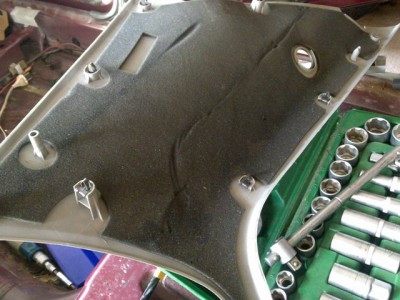

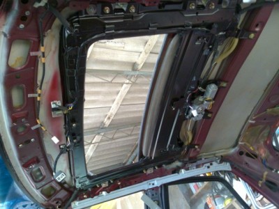

Вот так он выглядит у меня
10112010620.jpg [ 61.6 | Просмотров: 4498 ]
теперь вот подумаваю чем ег перетягивать. таккак ткнь сама старая отмывать ее не вариант. да в одном месте его у меня прожгли сигаретой а в другой он надорван. Вот и сама крыша во всей красе
10112010621.jpg [ 79.36 | Просмотров: 4498 ]
есть доступ к моторчику люка можно будет его перебрать и промазать. :) :)

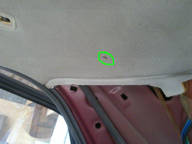

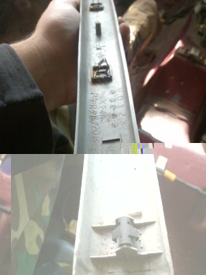

Сразу отпишусь о последствияхне аккуратной работы которые могут быть. сам одну вещ всетаки учудил. Часто при снятии пластика металическая защелка остается в гнезже кузова а сам пластик снимаетья такое бываем в осномном когда все отсоединиш и последняя просто вынемаеться с паза. Я же с дуру полез ее выинимать отверткой и поплатился за это пробитой обшивкой. собственно вот фото
10112010600.jpg [ 44.34 | Просмотров: 4498 ]

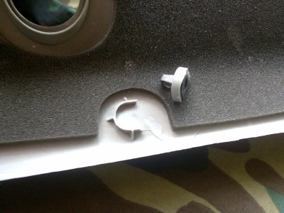

дырка не маленькая но и я е почти загладил но все равно не приятно. Сама фотка сделана прям после проколо щас меньше. И На счет клипс самих если с дуру тянуть то можно просто обломить посадочное место в пластике как сделали до меня или може сама она как то отпала
10112010602.jpg [ 107.88 | Просмотров: 4498 ]

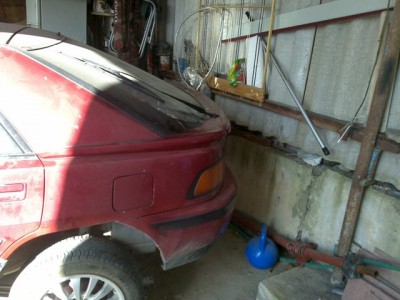

Спасибо за отчет! У меня теперь только одна большая проблема: моя машина-донор уже на кирпичах в гараже, и высота потолка и недостаток места сзади (около 50 см от заднего бампера до стены) не позволят мне вынуть потолок через заднюю дверь.:((
Решения 2:
1.Снять 5ю дверь
2.Корячиться,сняв водительскую дверь - сбоку места хватает.Вылезит ли сбоку под углом?Померь потолок пожалуйста!

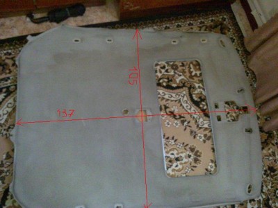

Ну я снимал примерно в таких же условиях. только ограничений в потолке небыло. :)
11112010622.jpg [ 72.5 | Просмотров: 4467 ]
. Ну а так вот тебе размеры. :)
10112010620.jpg [ 51.28 | Просмотров: 4467 ]
