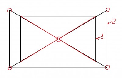

Комментарий к файлу: Теперь как сделать что бы дисплей стоял приблизительно ровно по центру. Разобрав панель в авто я измерил прямоугольник плстмассы (к сожалению фото нет но если будете разбирать - поймете че нада мерить) и нарисовал на бумаге (большой прмоугольник) находим его центр. Также на бумаге рисуем прямоугольник дисплея (по панели) находим центр. Совмещаем центр большого и малого прямоугольников и на листе большого чертим контур малого пр-ка. Вырезаем по контуру большого и малого пр-ка. Прикладываем к панели и отмечаем точки углов большого прямоугольника. От этих точек можно уже отмерять и делать отверстия под панель авто.

После того как панелька полностью готова начинаем пристраивать к ней тач стекло
Комментарий к файлу: приблизительно выравниваем и заклеиваем клеевым пистолетом (стоит 150р самый дешевый в строительном магазе)
IMG_2672.JPG [24.03 ]
Комментарий к файлу: Далее пристраиваем дисплей, выравниваем его и так же по периметру клеевым пистолетом заклеиваем
IMG_2673.JPG [23.85 ]
