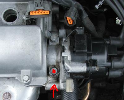

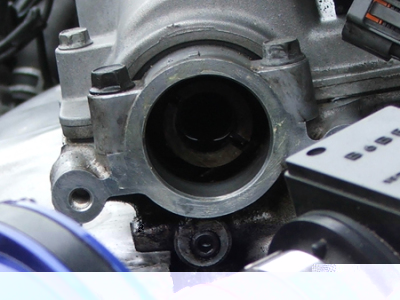

Народ нашол оторванный болт хз кто оторвал ну вообще некогда не знал стал менять прокладку трамблера и тут наткнулся,я так и не понял что он держит,насколько это чревато и как поступить.при снятом транблере я не заметил того что эти 2 болта что то держат там где стоит трамблер я пальцем щупал глазами смотрел и походу оно не снимается.и эти 2 болта просто так весят)))))

Комментарий к файлу: вот этот болт оторван половина резьбы там

Если не ошибаюсь он вроди бы держит верхнию часть которая распредвал находится из головы вылетело как называется.
Х.з как оно называется,но оно снимается.Но для этого клапанную крышку нужно снять.Ничего по сути не держит.На катушечных моторах там заглушка стоит.
Если сломан ИМХО ничего особо страшного нет-прижато кл/крышкой.
В гараж идти лень-завтра зафотаю,старая голова от Z5 разобраная лежит там все хорошо видно

да странная фигня и походу ктото сильно старался закрутить и теперь я очькую откручивать клапанную крышку)))оторвутся еще все нафиг. :cry:

Динамометрический ключ рулит при затяжке) А когда откручиваешь вообще,по моему,сорвать резьбу или сломать болт нереально
Никогда не делай выводов о человеке, пока не узнаешь причины его поступков.
 Заголовок сообщения: Re: оторван болт | мазда (mazda) форум
15 ноя 2010 23:57
Очень даже реально, если перед этим, какой то "чудо мастер" затянув от души, подорвал виток в алюминии

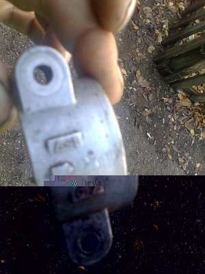

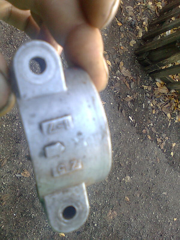

В общем замотался и только сегодня вспомнил.Качество не очень,но смысл понятен.
0095.jpg [ 103.2 | Просмотров: 2104 ]

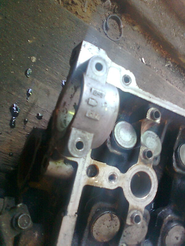

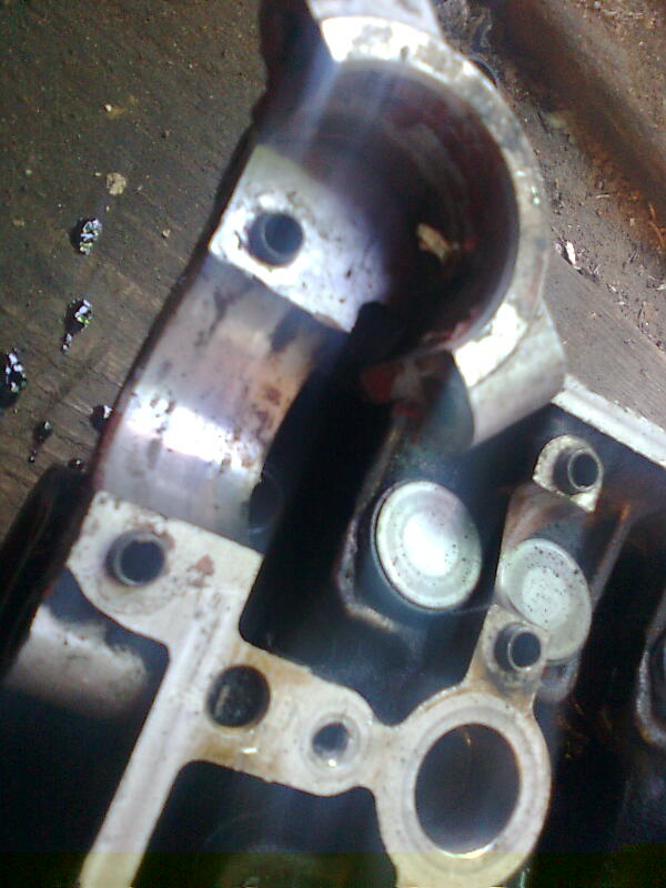

Вот еще
0094.jpg [ 72.66 | Просмотров: 2102 ]

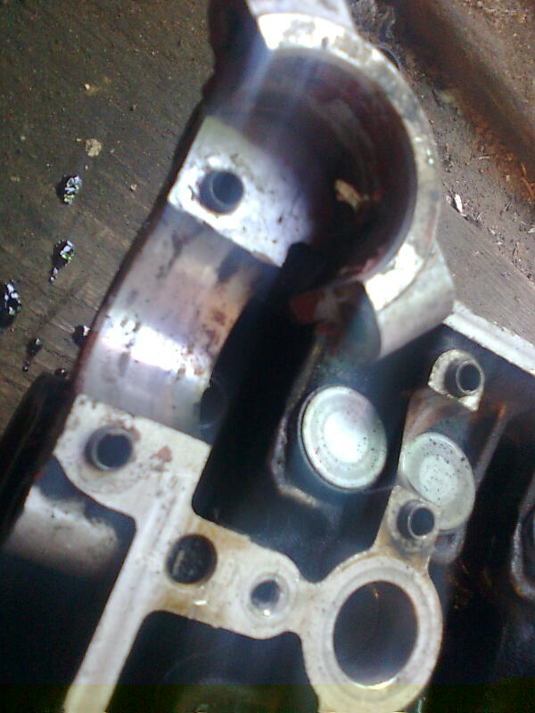

И вот еще
0093.jpg [ 74.68 | Просмотров: 2102 ]

и в итоге эта фигня держит распредвал?? или тока трамблер?? ну вообще высверлить реал будет))) спасибо огромное за фотку)))
18 ноя 2010 21:01
Зарегистрирован: 30 апр 2010 19:21
Сообщений: 196
Откуда: Кинель 63RUS
Автомобиль: Снова GE
Распредвал не держит вообще.Только трамблер.Если снять эту деталь,то обломок,скорее всего,вывернешь от руки))ну,пассатижами точно.Если сломался внутри,то аккуратно шилом против часовой обломок выкручивай
