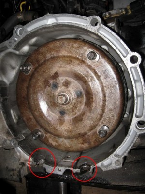

Подскажите как открутить потайные гайки.
 Заголовок сообщения: Re: Потеет поддон двигателя. Возможны варианты? | мазда (mazda) форум
16 ноя 2010 09:37
Сообщений: 321
длинным (примерно 200мм) тонким торцевым ключом на 10

Vadim747
У меня не автомат и гайки перекрываються маховиком .
17 ноя 2010 01:26
Сообщений: 1973
Откуда: Саратов
aler писал(а):
Vadim747
Вот в маховике и есть проточки, который нужно совместить с обведенными на рисунке отверстиями под ключ-трубку. Бери фонарик, крути каким-нить способом колено потихоньку и совмещай выточки в маховике с гайками и отверстиями.
626GE FS 2.0 седан 1992г.в.
17 ноя 2010 01:30
Сообщений: 476
Откуда: питер
And626GE92
Спасибо!!!! Недавно разбирал двигатель снимал все эти дела,но както не допёрло до этого :D
