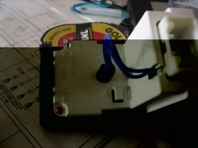

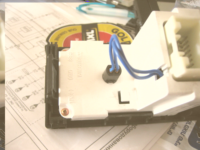

Подскажите, подсветка табло БК на GF лампочкой или чем-то типа как LCD панели? Плгасла блин. Стоит ли лезть менять лампочку, а то если как на панели то запчасти нет.
Была 323BA KF V6 2.0 1997г, продал однако.
 Заголовок сообщения: Re: Часы на бортовом компьютере.. | мазда (mazda) форум
30 окт 2010 15:58
Bob Pomidoroff
лампочкой,даже двумя по-моему,я менял.Оригиналов не нашел ,купил с усиками ,распотрошил патрон ,с Таза не подходят.
30 окт 2010 16:02
Зарегистрирован: 15 июн 2010 20:59
Сообщений: 65
Автомобиль: Mazda 626GF HB
там лампочка маленькая, такая же как бардачок освещает.
вынимаешь панель, там проводок к патрону идет, его (патрон) вытаскиваешь и меняешь лампу. картинка прилагается

А.......... ,у вас просто часы ,я думал трип компьютер. :)
30 окт 2010 22:14
Сообщений: 65
трип компьютер в машине стоит. а часы дома валяются :) . вот я их оперативно и сфоткал.
но лампы такиеже

kdltt, Michael75, спасибо за подсказку! Лампочка похоже как на панели приборах?
kdltt, у меня компьютер стоит.
Подскажите еще как его аккуратно вынуть.
31 окт 2010 22:21
Сообщений: 65
да. да. такая же как в приборке, как в подсветке бардачка, подсветки букв на ручке акпп.
я вынимал так: снимаю бардачок, просовываю руку влево чуть вверх, нащупываю и выдавливаю наружу свой девайс, при этом, надо поджать ушко с ближней стороны, чтобы легче вынулось. одна сторона вынится, вторая сама выходит.

:shock: йёооо! Ларчик просто открывался!!!
Michael75, очень спасибо!!!
