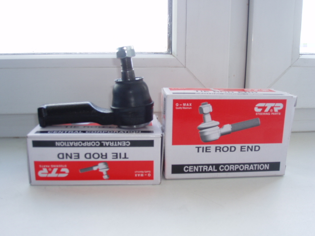

приехал на развал, сказали правый наконечник плохой. купил 2 штуки CTR. ща решил колесо снять посмотреть чё там, на пыльнике наконечника NOK написано и он с гайкой особенной и со стопором.(http://www.aza.com.ua/img/list.html?wk= ... key=546535) на тех, что купил ни того не другого... (фото) Чё делать? Весь неоригинал такой?

оригинал будет стоить очень дорого, если он есть

ну да, так ставить можно такие, боком не выйдет?
Я ставил. Вроде езжу, но я аккуратно езжу не прыгаю по ямам.
Да и вообще при установке наконечника я замеряю расстояние. Поэтому наконечник меняю сам и не езжу потом на развал

На новом палец без шплинта?как гайку стопорить? мне тоже завтра должны прийти наконечники.
да, там и отверстия под него нету...

Ятак понимаю буртик нужно замять на гайке,как на ступичных?или как ее стопорят?

не, там нету такого... единственное что какое-то колечко пластмассовое внутри самой гайки...

Вы чего ,парни ,о чем вы пишете?там гайка с наполнителем.Наконечники отличные ,у меня почти 80 000 стоят.
Это и есть самоконрящаяся гайка.

ок, успокоили))

Спасибо,просветили,я то думаю что это за гайки такие с колечком внутри.

Сообщений: 531
П-ц, народ никогда гайки самоконтрящейся не видел %) . Они ж теперь везде, гайки эти, даже автоВАЗ на них перешел, и продаются в любом хозмаге на развес.

Современные технологии.я привык-гровера,шплинты,сваркой капнуть чтоб не откручивалось:)

Ага ,и еще на фиксатор резьбы :D .

поставил наконечники, сделал развал, всё гуд!
