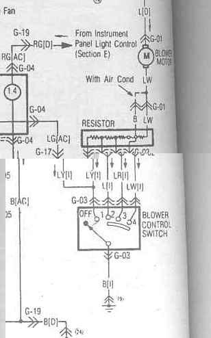

Братцы выручайте, перегорели нихромовые спирали на блоке резисторов отопителя - в результате не работает 1 и 2 скорость отопителя, а на 3й скорости оставшиеся спиральки безумно греются. В факе статьи по этому поводу уже читал, но покупать этот блок за 2000р как то не хочется :) подскажите есть ли более дешевая альтернатива от других авто, есть ли схемка с расположением спиралей на плате? просто то что у меня там было (1я и 2я скорость) - жесткий кастом от предыдущего владельца и разобрать между какими контактами идут спирали сложно :)))) Ну а если у кого есть возможность сфоткать этот блок.... буду безмерно признателен!!!! :)))

Дык располагаются параллельно 3-й, 4-й.
Тема больная, тоже 1-я глючит. Вытаскивал плату, состыковывал обрыв, некоторое время работало.
Сейчас в поисках нихрома толщиной порядка 0,2, чтобы намотать его на что нибудь и сделать новую спираль.
