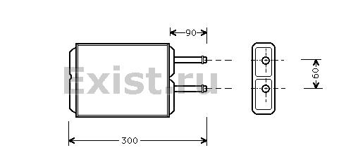

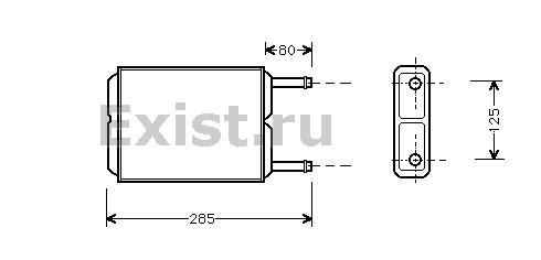

Суть в чём у меня в машине, уже при температуре на улице +5 градусов, холодно и при прогретом авто дует чуть чуть теплый воздух если включен во 2-ом режиме (3 или 4 режим уже дует холодным) соответственно зиму могу остаться без машины. Решил проверить сам радиатор отопителя горячий ли он.... после разбора в области бардачка потрогав рукой он просто тёплый, а должен быть как радиатор охлаждения горячий. Вывод радиатор отопителя засорился. Ну после этого сразу в exist.ru смотреть цену 6 209,01р. :shock: что то дороговата для такой небольшой детали (за что?) + надо готовиться к зиме покупать зимнюю резину, а это ещё 8 т.р., а денег и так не густо. Ну решил поискать аналоги и вот что нашёл Радиатор отопителя AVA MZ 6124 за 2 042,02р. 12 дней поставки или 2 720,49р. 2 дня поставки, НО расстояние между трубками куда вставляются шланги (не знаю как это точно называется) радиатор Nissens 71958 125мм, а AVA MZ 6124 60мм. Т.о. придётся сверлить отверстия в кузове, что бы подошло, но это того стоит ведь разница в 3 раза.
П.С. до этого производилась замена: радиатор охлаждения с крышкой, термостат, помпа.
Хотелось бы услышать ваше мнения?
Фото радиаторов
Комментарий к файлу: Nissens 71958
Image1.axd.jpg [ 16 | Просмотров: 7665 ]
Комментарий к файлу: AVA MZ 6124
Image.axd.jpg [ 16 | Просмотров: 7665 ]

На картинках нет самых главных размеров, ширины и толщины. Проблема подбора инородного радиатора заключается не в различиях расположения трубок, а в том, влезет ли он в корпус отопителя. Дырки-то просверлить не проблема...
AVA MZ 6124 180X163X36mm
Nissens 71958 177X160X35mm
