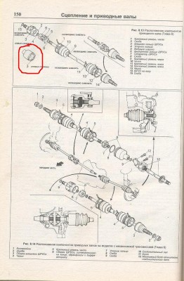

Народ столкнулся с такой вот проблмой машинка Мазда 626 87год 2.0 дизель Правый шруз что идет на колесо он состоит как бы из двух мини шрузов один выходит из коробки и идет потом к нему подсоединяется другая часть на другой части есть такая бочка так скажем которая насовываеться на ту часть да бы соединить их вот когда я надеваю ее то она как то не плотно садиться или что ... кароче я когда кручу ступицу у меня часть этого шруза там где бочка болтаеться должно ли так быть или что то надо делать?? фото бочки снизу..помогите что делать?

как я понял из мануала у меня шарнир болтаеться на валу который идет с коробки

Обвел на фото красным вот когда я ту штуку одеваю на вал который идет с коробки она не содиться плотно а легко налазит и там все болтаеться.и крутитьсчя не ровно.что с этим делать?

Наверно не полуось а промвал :wink: Он показал правый внутренний.
inFinius
Воспользуйся поиском по ключевым словам "правый внутренний ШРУС", "промвал" или "промвал ASVA". Много полезного узнаешь. А на вал действительно одевается стопорное кольцо, но какбэ это не сильно поможет, если ШРУС легко одевается на вал.

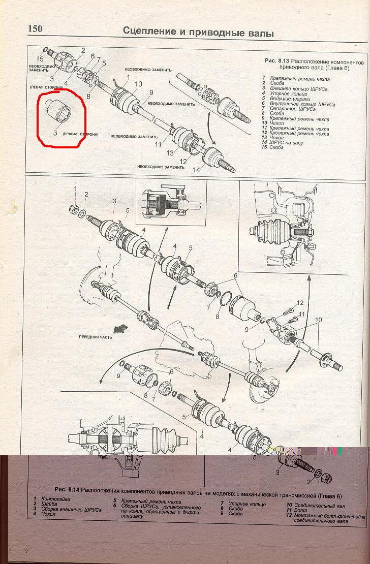

разобрал на подвесном очень сильно изношены шлицы пару штук аж стерло вноль.. скажите если вал который идет в коробку чуть шатаеться вверх вниз в подшипнике вал тоже надо менять или еще будет бегать?
на фото это подвесной?да?

На фото - это граната правого внутреннего ШРУСа. Под замену. Если на промежуточном валу
тоже шлицы ушатаны - меняй. Если со шлицами все в порядке и он (вал) болтается - меняй подвесной подшипник.

"подвесной" это подшипник, который удерживает ПРОМЕЖУТОЧНЫЙ вал, который стоит между коробкой и внутренним шрусом.
ты же все время говоришь о корпусе шруса, а не о подшипнике.

Меняй весь полностью приводный вал (т.е. 2 ШРУСа, 2 Вала и подвесной подшипник) от коробки до колеса и всё не будет у тебя проблем.
Ну конечно можно всё по отдельности поменять ну надо знать сколько шлицов у тебя на каждом вале и только после этого всё подбирать и не верить магазинам т.к. за 20 лет эти ШРУСы с валами могли поменять на другие(не родные) или вообще приварены на глухо (как было сделано у меня). Вот сегодня пришёл кстати у меня полностью приводный вал с правой стороны б/у. Скоро буду менять.
