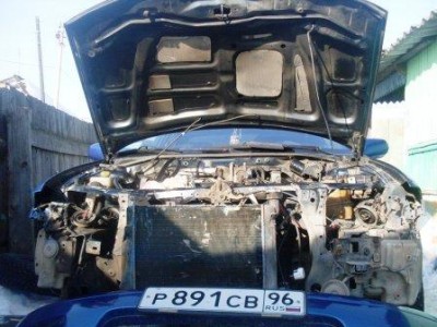

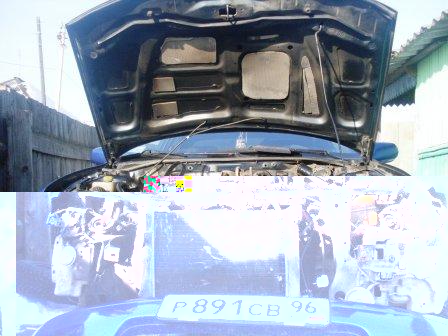

может читали на форуме, я купил МАСЮ на ней вообще от таза06 радиатор стоял, мне тоже посоветовали от НИВЫ, потому-что летом я с таким точно встряну

колхоз это конечно круто :good: но я ставил тяньвань за 2400 руб и он не развалился :pardon:

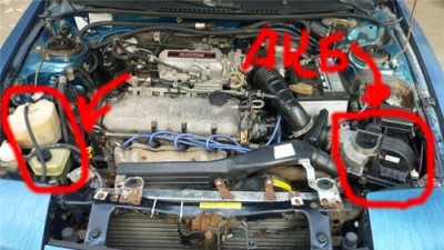

так а какие переделки нужны будут?
От какой нивы брать? от Шеви или 21213?
-Мой потек, холодная сварка не помогла, герметик в радиатор залил - тоже не помогло.
-PS подскажите, на фоте 626 IV? У меня нет бачков как на фоте и АКБ стоит на месте где я отметил!
ПОчему так:?

на фото 323 ...
