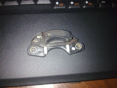

Мазда 626, 91г.выпуска нет искры нет напряжения на бензонасосе, на разъеме диагностики с перемычкой при включении зажигания бензонасос работает, а искра отсутствует! На трамблёре совмещённом с катушкой зажигания на разъёме к катушке зажигания плюс приходит, а на разъеме к трамблёру искра отсутствует (при включённом зажигании).
И второй вопрос где находится на данном авто коммутатор???

тема уже избита,коммутатор в трамблёре.вот так выглядит
0139.jpg [ 30.7 | Просмотров: 1936 ]
