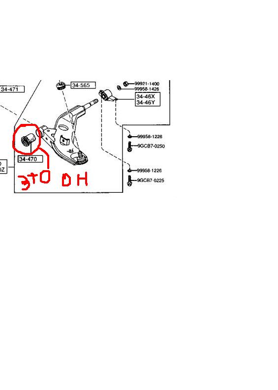

Я кстати тоже заметил что масю постоянно ведёт в право,притрогание резкий рывок в право.Это было что при новой подвеске и рулевых,что и сейчас при раздолбаной.

Блин вот вы морите чуваку надо сайлентблок поменять а так сайлент умрет совсем и кинет на встречку у мну такая же херня была

вот этот сайлент
111.JPG [26.7 ]

а визуально можно определить что ему хана?или с помощью там чего нить?
