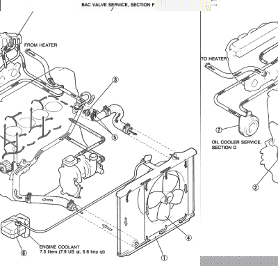

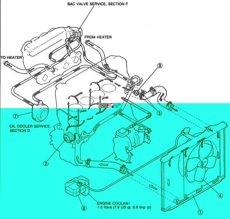

терзают меня смутные сомнения о правильности подключения помпы, описанного здесь:
http://partyzan1974.narod.ru/car/pompa/pompa.html
А именно: "Снимаем шланг с входного штуцера радиатора печки... смотрим, откуда он идет. А идет он с металлической трубки от родной помпы". Так вот если пользоваться этим рецептом применительно к GD, то это не входной, вЫходной шланг радиатора печки, потому что в печку ОЖ подаётся из блока, а не из помпы:
.JPG
.JPG [ 86.06 | Просмотров: 3735 ]
Может, конечно в GE по-другому, но мне кажеться, что так как на рис. - логичнее.
Как резильтат - помпа качает не туда.

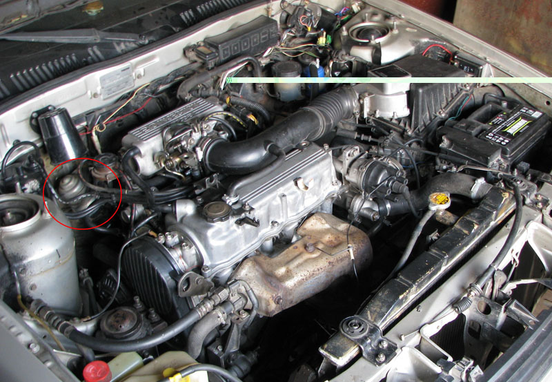

У меня у самого стоит от газели (старый хозаин ставил). Да они текут, лечится заменой ремкомплекта (улитка, сальник, прокладка) и установкой всего этого на герметик. Т.е. новую помпу нужно разобрать, а потом собрмать на хор. герметике. Еще одино важное замечание: сейчас стали делать улитки с МСК от классики всесто сальника - это гуд. Пока такую на замену не купил и не посадил свё на герметик, 2 ремкомплекта поменял за год. А теперь за 1,5 года - ни капли.
2009_05-06_2.JPG [ 170.32 | Просмотров: 3735 ]
Что касается неправильного подключения, то одну зиму сам так отъездил - почти не заметно, мож потому что редко включал.
Эта штука оч. помогает при прогреве холодного салона, ну и вообще - на холостых.
