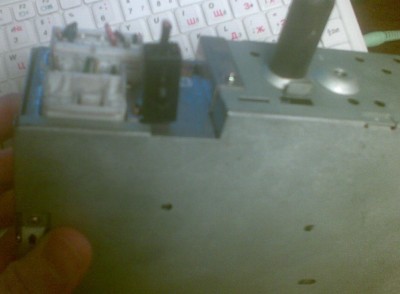

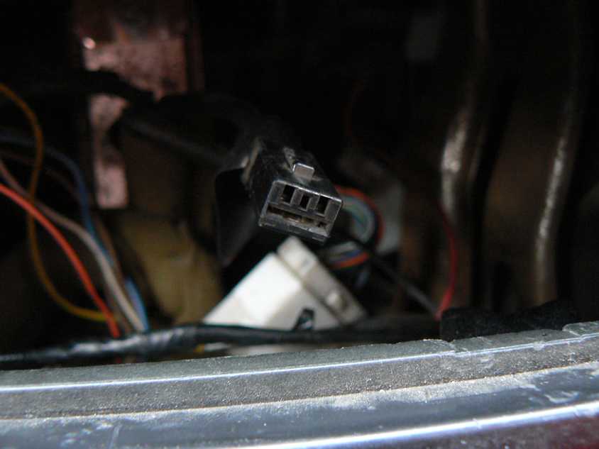

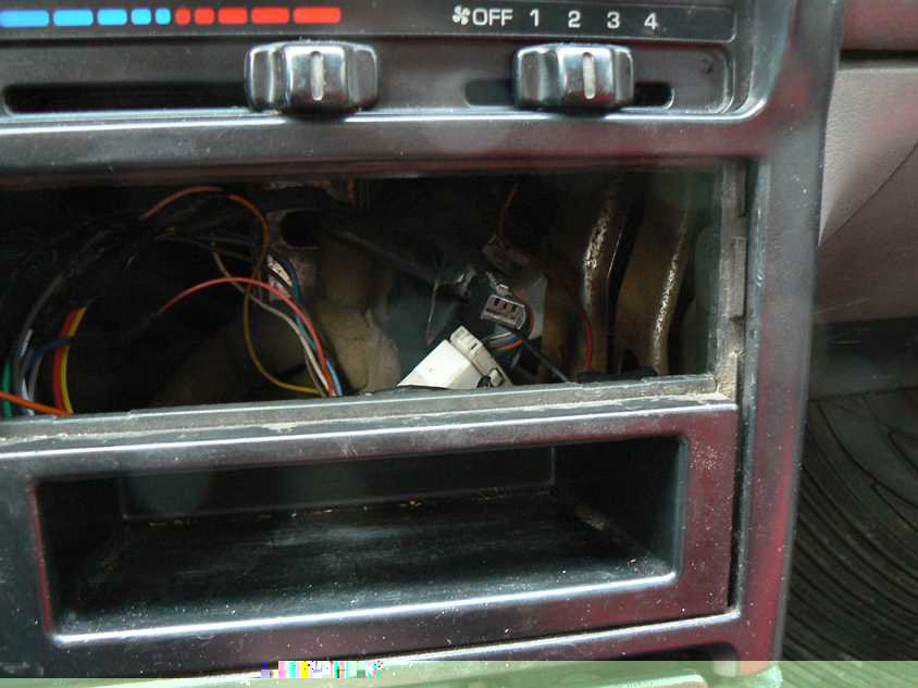

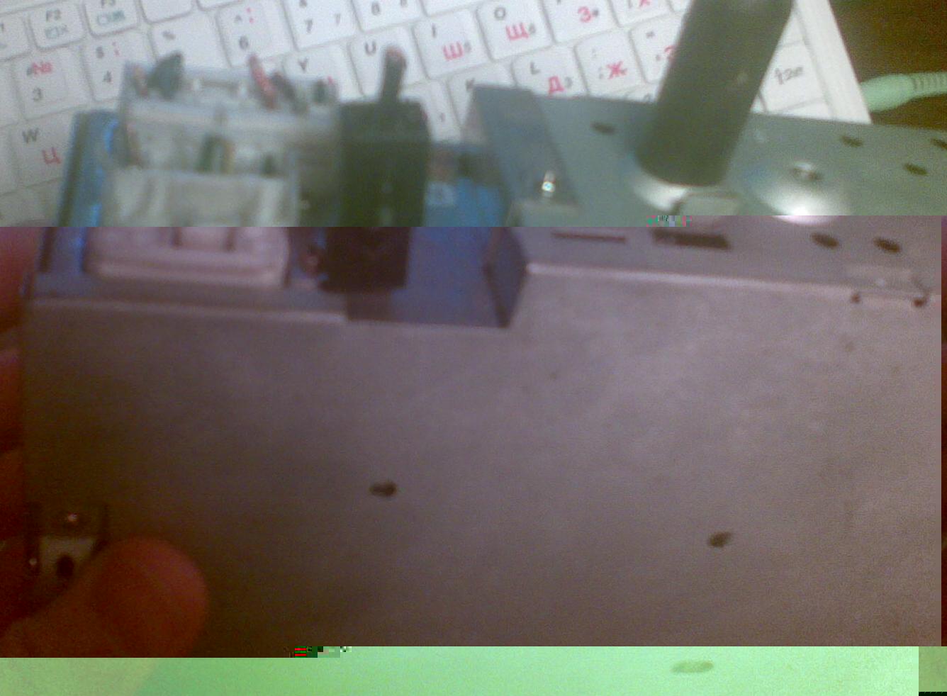

Привет всем!В гнезде для магнитофона находиться такой вот контакт -- может кто-то знает,от чего он???
Спасибо!

Так этж Земля!
толстый черный провод

Нет.Клемма -- три дырки вверху и одна длинная внизу!Разве это земля?Выходит из общего жгута проводов.Сфоткать выход не получилось.

походу электро привод антенны :)

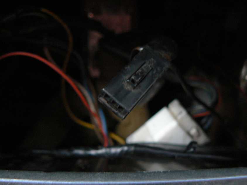

Вот так это выглядело у меня.

Да,это этот контакт! Спасибо!Теперь надо искать схему подключения Пионера - может у него тоже есть выход на электроантену.

может я чтото и не понимаю, но когда я искал распиновку всех проводов, то на энтену там идут на 2 провода на одной из фишек. А Толстый и черный было написано что земля! каким он и является!
подключил его к разъему земли на новом разъеме и все работало как положено!
