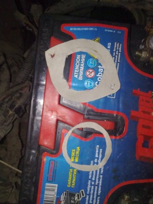

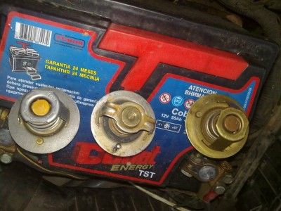

Сливаем охлаждающую жидкость, можно не полностью, а только часть чтобы её не было в верхней части термостата это около 1,5-2л. Снимаем верхний патрубок со стороны корпуса термостата. Откручиваем 2 болта и снимаем корпус термостата (если не получилось то можно аккуратненько постучать деревяшкой) и вынимаем корпус термостата с термостатом. Далее берём плотный картон (я брал от альбома для рисования) и начинаем вырезать прокладки и притом их у нас будет 2 одна на корпус термостата, а другая под термостат (Фото №1, Фото №2). Объясняю почему. Т.к. термостат не плотно сидит в посадочном месте (это я определил по старой прокладке на ней просто можно увидеть границу где она плотно прилегает, а где не плотно Фото №3) и просто напросто термостат пропускает охлождайку. Далее наносим на маленькую прокладку с двух сторон герметиком и ставим термостат, далее наносим герметик на другую прокладку то же с двух сторон на корпус термостата. Все прикручиваем обратно и заливаем охлаждающую жидкость. Выгоняем воздушные пробки с помощью бутылки и приподнятым носом автомобиля.
Комментарий к файлу: Фото №1

Комментарий к файлу: Фото №2

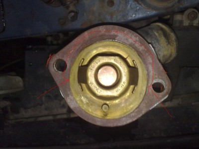

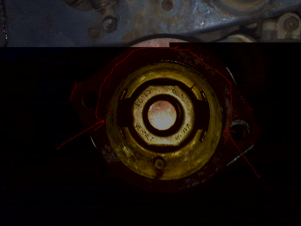

Комментарий к файлу: Фото №3
Красными стрелками видно границу начала не плотного прилегания

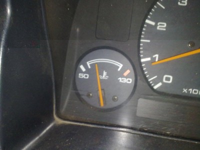

И вот результат после 10-15 мин поездки сегодня утром, а раньше только до 50 доходило и то не всегда

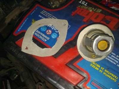

Да и вот что оказывается я 2 термостата до этого зря покупал они то же оказывается рабочие и таким же образом надо было их ставить

Tolik1987 писал(а):
плотный кордон
КАРТОН-а то народ сейчас метнётся к кузьмичу на дальний кордон за прокладками!

vliv писал(а):
Tolik1987 писал(а):
плотный кордон
Хм...спс :oops:

Мне тоже пришлось из картона делать пракладки 2 шт. Правда под термостат ничего не делал. Даже если он и пропускает, то ни на что это не влияет. У меня температура стоит около середины теперь + если пробка то доходит до середины и врубается вентилятор. Раньше так и было.
А вообще стал менять из-за того что в холод машина не прогревается (температура стремится к 40), а в жару слишком сильно (но не критично) нагревалась.
При этом я антифриз особо не сливал. Вытекло из самого отверстия :) Ну не нашел я кран слива.
Под давлением , а там давление доходит до 0,9 т.к. срабатывает крышка и излишки уходят в расширительный бачок, то думаю будет пропускать и машина будет греться медленнее, что и у меня и происходило. ИМХО

Я точно таким способом установил термостат в 323 BF, да и внешне они похожи очень, мож и одинаковые. Вместо картона правда применил тонкий паронит (думал что картон в воде размокнуть может) После установки двух прокладок авто прогревается до рабочей температуры макс. за 5-10 мин. (летом меньше, зимой дольше). Термостат поставил с меньшей температурой, теперь летом даже в пробках нормальная температура.
Кстати прокладка которая шла в комплекте с термостатом была с каким-то буртиком типа из герметика/резины, но не помогла, выкинул нах.
И я тоже покупал термостаты (4 шт. купил) пока не сел и не обмозговал, почему не работает. В результате сдал НОВЫЕ термостаты на разборку знакомому по 2 у.е. за штуку, и за это получил 6 у.е и +1 к рейтингу на разборке :D
Итог - 1. Перед тем как покупать запчасть нужно разобраться в причине некорректной работы.
2. И японские авто нужд. в "доработке напильником" :D
Опыт установки термостата рекомендую к повторению.

Мы покупаем термостаты не оригинальные(аналоги) возможно из-за этого они там и болтаются, мне кажется родной термостат будет просто потолще и соответственно прижмётся и не будет пропускать.
Всё это мои доводы и не более
Маловато что-то показометр показывает для 15-минутного пробега. У меня на GD с движком F2 стоял чуть правее вертикали, т.е. чуть больше 90 градусов Цельсия.

У меня не доходя половины вентилятор крутит уже, а если уходит за половину то это уже более 100 градусов

Или показометр врет, или термостат левый. Скорее первое. Вертикально, судя по цифрам на табло = 90 градусов. Посмотри в мануале, сколько на твой двиг температура должна быть. На моем было 92 градуса.
И да, температура открытия термостата и температура включения карлсона впрямую друг на друга не влияют и друг к другу никак не относятся. При дохлом датчике вентилятор может и при минус 10 крутиться.

у меня тож на середине шкалы уже карлсон крутит вовсю,а нормальная температура как раз как на фото

на моей нормальная температура когда стрелка вертиквльно; вентилятор срабатывает только на холостом или в пробке когда стрелка примерно на 2мм правее середины; когда едешь никода не срабатывает
