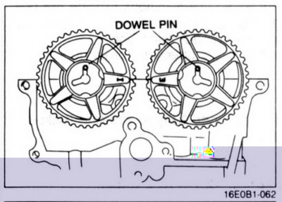

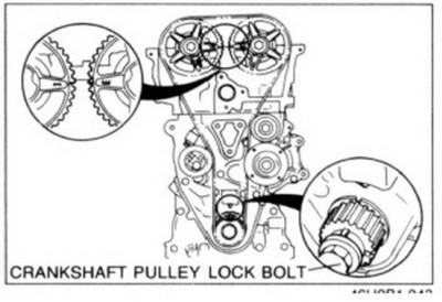

на счет меток.... м.б. вспомнишь так ли были метки....
ЗЫ: сенькю "Вперёдсмотрящий" за полезный мануал
2.jpg [ 93.99 | Просмотров: 5706 ]
.jpg [ 56.92 | Просмотров: 5709 ]

В первом случае клапана были погнуты. Три погнулись, один был под подозрением поэтому поменяли сразу четыре. Отметки от клапанов остались на поршнях. Согласно "камасутре" по мазда 626 при установке звездочка распределительного вала впускных клапанов на передней поверхности имеет метку "I", а звездочка вала выпускных клапанов имеет метку "Е" как на рисунках у region-74. Так и было выставлено. Во втором случае пока не знаю что с клапанами. Залегли четыре тех же гидрокомпенсатора что и в первом случае плюс еще два. Как и в первом случае только впускные клапана.Головку пока не сняли. Скорее всего тоже погнуло клапана. Фото к сажалению нет. Если будут то выложу. Завтра обещали снять голову

И даже залегание гидриков, не должно приводить к удару клапана о поршень. Кстати, смотри внимательнее по чертежу, не только метки около зубцов, именно расположение шкивов, ориентируясь, по U образной галке, около сьлпорящего винта, нужно для этого снять шайбу. А так, что то мутно все. Искать нужно....
