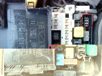

а здесь тоже пред-ли есть...
_1.jpg [ 165.08 | Просмотров: 8960 ]
вот именно отсюда и был взят плюсовой провод который коротнул, а где там предохранитель?

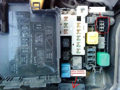

забыл стрелочку нарисовать...
_1.jpg [ 92.4 | Просмотров: 8931 ]
УРАА!!!! Спасибо огромное, как раз там и был сгоревший предохранитель
