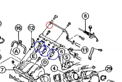

Хотя я не большой спец в Mazda.х, но по-моему прокладка, обозначенная на картинке красным, играет только роль уплотнителя и никак не может влиять на то, что три форсунки (обозначены синим) просто льют бензин. Если здесь есть какая-то тонкость, например имеет значение толщина прокладки, то, пожалуйста, подскажите.
Я предполагал, что могло что-то замкнуть, но бензин, вроде, не электропроводен. Может смыло какую-то грязь и где-то замыкает. С чего начать проверку лучше, при условии, что машина во дворе, на улице мороз и море снега.

Возник вопрос: если болт играет роль ограничителя давления, то как это проверить? Я совсем недавно приобрел это авто, поэтому многих тонкостей не знаю. У предыдущего хозяина это место было стянуто вообще без прокладки, место соединения сочилось медленно, но верно. По схеме видно, что прокладка нужна (без нее стянуть полностью не могу, и боюсь что-то сломать), а какая прокладка? Я думаю медная или латунная, но вот толщина? Имеет ли это значение? Подскажите, пожалуйста!
таким он не является. Там самое главное затянуть, чтоб не подтекало. а как буит отверстие распологаться безразницы. у меня стояли медные прокладки, толщиной как на тормозном соединение к суппорту

Твой болт(штуцер) никак на давление не влияет.
Возьми болт и в магазине типа "МАЗ","КАМАЗ"и т.д. подбери два колечка медных.
Только перед установкой обожги их обязательно, они мягче будут. Да и большого там усилия там не надо.
