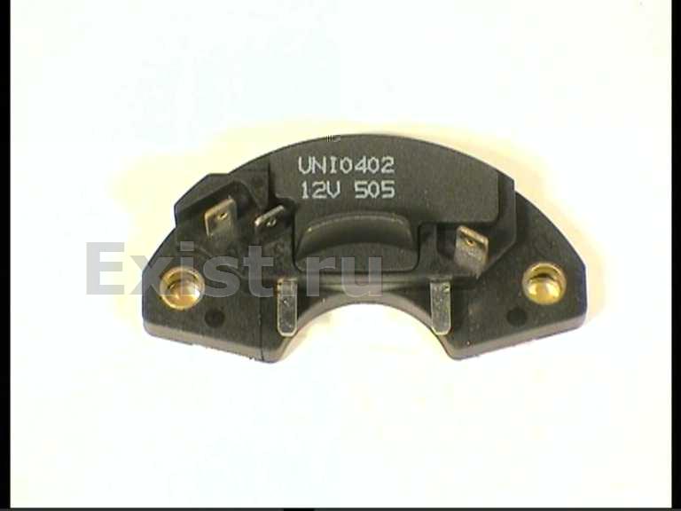

Поменял коммутатор зажигания,машина ожила теперь не глохнет :Yahoo!: ,только обороты плавают от (0.3-0.9) не знаю почему, говорят что бензонасос умирает :(
Комментарий к файлу: 1037руб.
Image.jpeg [ 32 | Просмотров: 3810 ]
