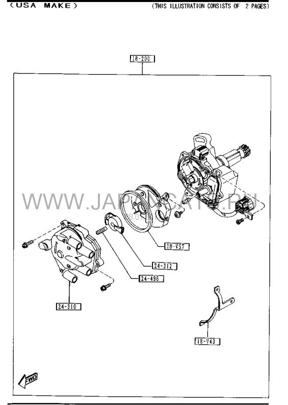

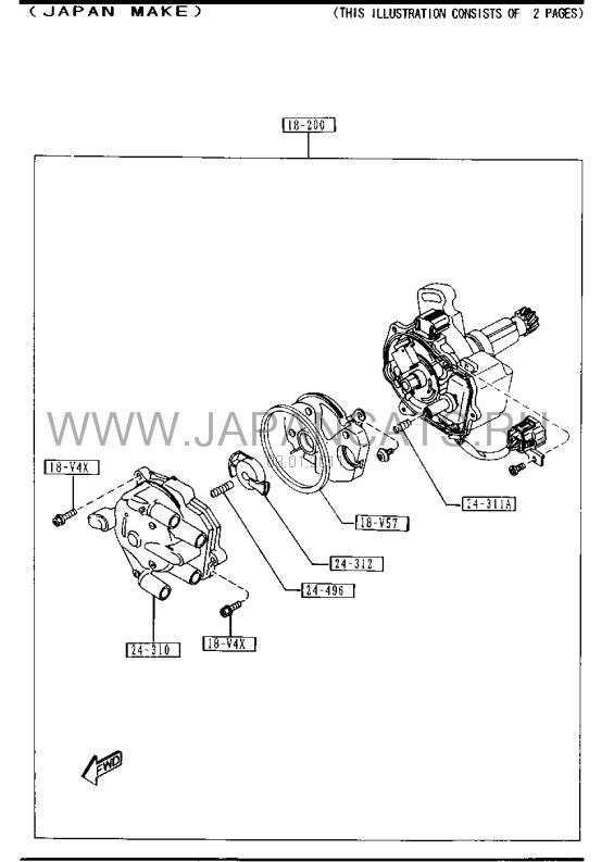

Steff хз, я не видел номеров на катушку, может конечно и были, но они не продаются по запчастям
.jpg [45.18 ]
.jpg [45.31 ]

 Заголовок сообщения: Re: Заглохла на ходу и не заводиться | мазда (mazda) форум
08 янв 2011 17:48
Зарегистрирован: 03 авг 2009 10:21
Сообщений: 354
Откуда: Воронеж
Да, в экзисте не продают отдельно катушку, есть какой то сайт, там вроде есть... Не помню где видел, поищу тогда скину ссылку
