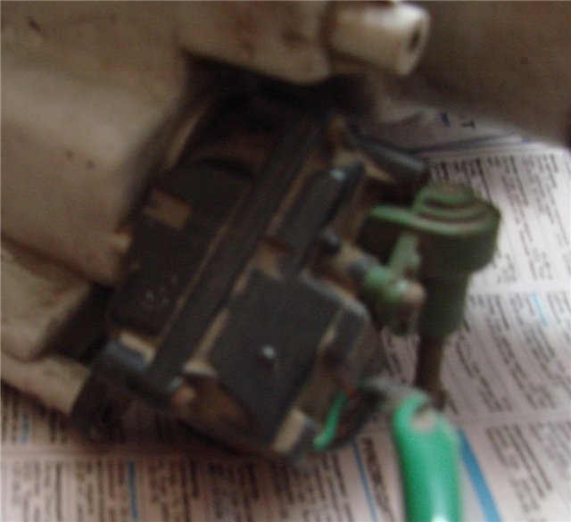

люди добрые,помогите советом :) !

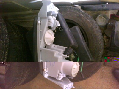

стояла у меня родная фара 16 лет...с корректором,после дтп пришлось заменить на ДЕПО (с дыркой под корректор).
но вот незадача,столкнулся с проблемой извлечения из старой фары этого электро прибора.возможность разломать фару помогла визуально оценить вопрос,но сделать ни чего не получилось.
зеленая часть на самом корректоре снимается,там под ней скрывается хвостовик штока,который и составляет проблему по сути.
Комментарий к файлу: а вот этот шток,собственно и двигает рамку линзы,и каким образом его вынуть из "пластмассового обрамления" я ума не приложу

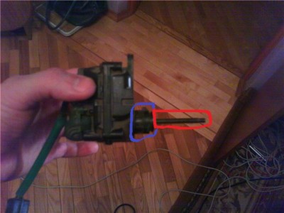

решил проблему самостоятельно.
из инструментов необходим только шуруповерт.

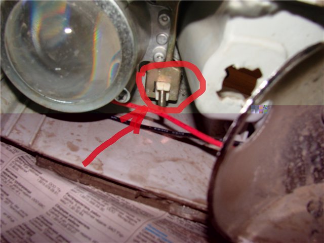

1 - для начала вынуть весь корректор из корпуса фары,дабы не отломать часть отмеченную синим (на рисунке ниже),на столько на сколько это получится.снимается так же как и крышка лампы ближнего/дальнего света: поворачиваем против часовой стрелки немного,и вынимаем.
2 - болт который на зеленой части, "сзади", корректора выкручивает стержень (выделено красным) из пластмассовой шайбы внутри фары,по часовой,закручивается соответственно против часовой стрелки.
все бонально.однако же советую не спешить собратья,все пластмассовое и сапливое,а обороты у шуруповерта бешанные :)
и вот еще - родной корректор не лезет в фару от DEPO,так что будте готовы вооружиться напильником дабы сточить немного пластика с 3х зубцов, на той части которая ныряет в корпус фары...или же,расточить дырку в корпусе фары.
Комментарий к файлу: все выделенное находится внутри корпуса фары

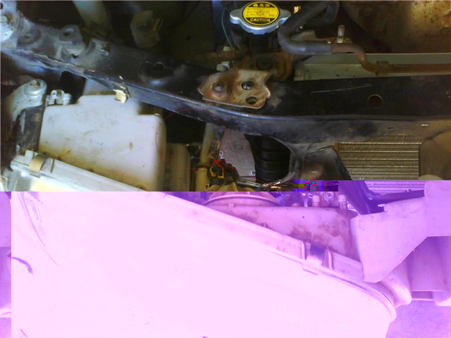

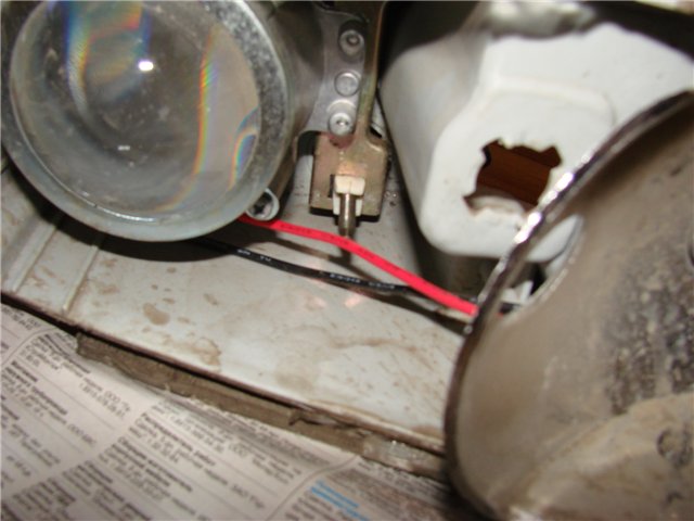

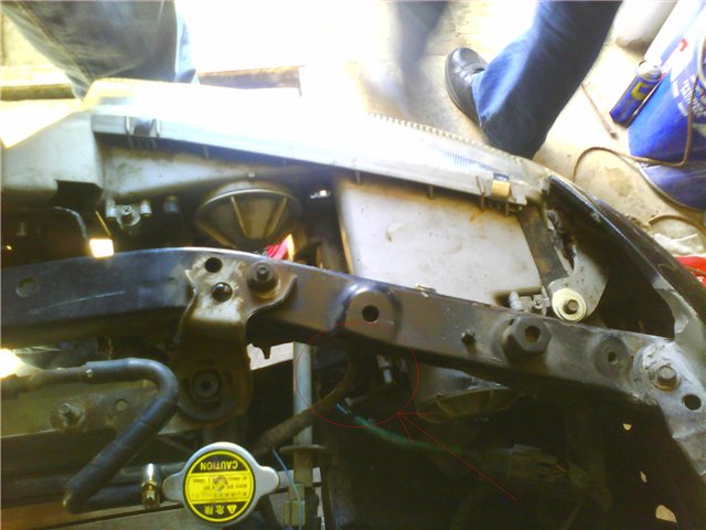

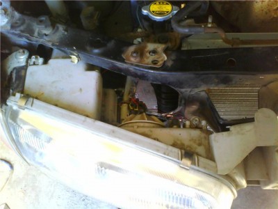

по просьбам трудящихся и нуждающихся,запечатлил свои корректоры в установленном на фару положении :) :twisted:
Комментарий к файлу: на установленной правой фаре сбоку
1.jpg [ 54.07 | Просмотров: 6578 ]
Комментарий к файлу: на ней же спереди (фиговатенько видать)
2.jpg [ 52.94 | Просмотров: 6578 ]
 Заголовок сообщения: Re: корректор фары на GE | мазда (mazda) форум
13 апр 2011 06:42
Сообщений: 474
Откуда: Белгород
Автомобиль: Daihatsu

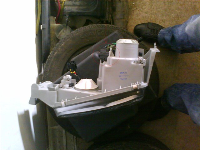

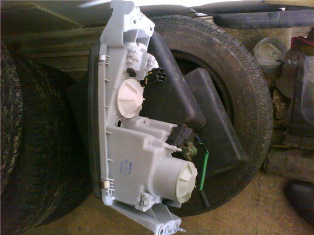

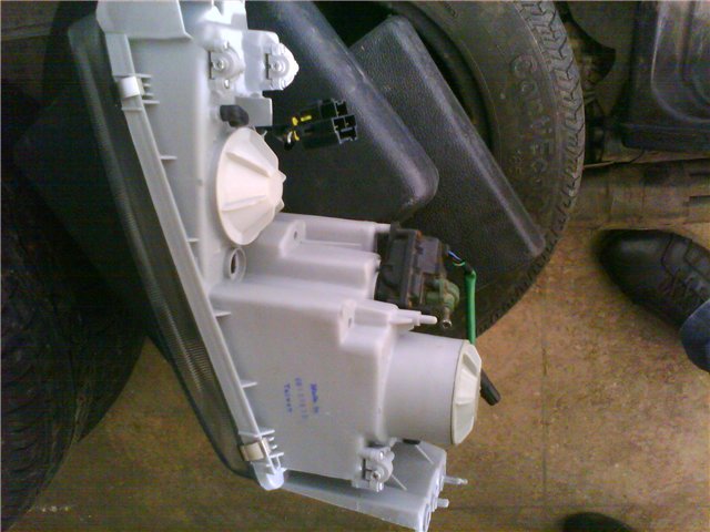

и в дополнение
Комментарий к файлу: на новой фаре еще не ощутившей близости с кузовом :)
3.jpg [ 53.81 | Просмотров: 6578 ]
Комментарий к файлу: новая фара сверху
4.jpg [ 56.51 | Просмотров: 6578 ]
Комментарий к файлу: новая фара спереди
5.jpg [ 45.91 | Просмотров: 4206 ]
