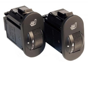

Вот регуляторы Емели:
Комментарий к файлу: Регуляторы Емели
store_apendix_big2637_3469.jpg [ 36.55 | Просмотров: 9631 ]

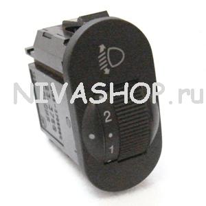

А вот ещё нечто:
Комментарий к файлу: Регулятор корректора фар ВАЗ 2123
korr_2123_big.JPG [ 12.93 | Просмотров: 9631 ]
Чем они различаются?
Форма одна, артикул 23.3769, 2123-3709590. и там и там одинаковый.
Вот только на одном нарисованы сидение, а на втором фара.
Меня терзают смутные сомнения, что это один и тот же регулятор.
И кроме рисунка ничем они друг от друга не отличаются.
Ну что, из этого скажете вы? Предприимчивые ребята дешево и сердито сделали хорошую попогрейку, а то что они используют стандартные детали, ну так и что?
Легче будет заменить.
Однако!
Регуляторы Емели должны работать с нагрузкой 70 ват.
Регуляторы корректора фар работают с нагрузкой до 40 ват.
Как мне кажется достаточно заметная разница. И собственно вопрос.
А вдруг всё это полыхнет синим пламенем, ну или хотя-бы просто оплавится, из за того что нагрузка превышает чуть ли не в два раза расчётную...
Может кто-то сказать какие, негативные последствия возможны?

ну а в чем проблема то, бери от емели и не парься...

ru2bacchi у емели все навороты в виде турбо-режима, автоматического отключения и т.д. таятся именно в кнопках. Напрашивается вопрос - кнопки регулятора фар умеют всё тоже самое? :)
вообще моторчики корректора потребляют дай бог 3-5 ватт
ни каких 40 там в помине нет

это разные устройства, только корпус один.

Спасибо за пояснение.

ru2bacchi писал(а):
glukonavt: А вот вы батенька мне и ответьте на этот вопрос. :)
Я совершенно не в курсе, какие там у них навороты и турбо-режимы.
70 ватт в характеристиках зацепились в сознании,
а вот
Особенности:
- Электронные блоки управления поворотного типа.
- 8 режимов нагрева с цветовой индикацией.
- Защита от КЗ, защита от искрения, индикация неисправностей.
- Автоматическое отключение через 30 минут
не заметил? :)

а по моему да их... с ниме с кнопкаме, главное то что внутри! Емеля делается не из нихрома и\или слюды как некоторые более дешовые (дорогие) собратья, в нём применяется углеволокно, которое нестоль подвержено износу как выше названные материалы т.е. он если и переломится гдет о то оченна нескоро... да и не нагревается он так чтоп чего то загорелось... у меня минут 20ть включен иногда, ну чуйствуется под попкой тепло, иногда даже пригревает, но всё равно комфортно! бери и непарься ;-)
ЗЫ: ненравятся (смущают) кнопечки )) купи с разъёмом под прикуриватель :twisted:
