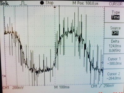

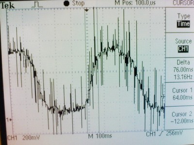

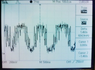

В рамках мероприятий по борьбе с расходом, а также просто потому что все любят картинки, были сняты и приведены ниже осциллограммы 2х лямбд: старой и новой.
Комментарий к файлу: ХХ на старом ДК
лямбда.jpg [ 175.11 | Просмотров: 3452 ]
Комментарий к файлу: фронт сигнала (условно, точно померить трудно) принимаем равным 360 мс (справа сбоку указано значение)
лямбда фронт.jpg [ 194.31 | Просмотров: 3452 ]

Комментарий к файлу: 2000 оборотов на старом ДК выглядят так.
2000 старая лямбда.jpg [ 162.9 | Просмотров: 3450 ]
Комментарий к файлу: Фронты при этом 124мс...
2000 старая лямбда фронт.jpg [ 160.31 | Просмотров: 3450 ]
Комментарий к файлу: .... и 76мс. Сигнал несколько зализанный, пашти что синус.
2000 старая лямбда фронт2.jpg [ 158.41 | Просмотров: 3450 ]
Mazda 626 2.0 USA АКПП 98г.

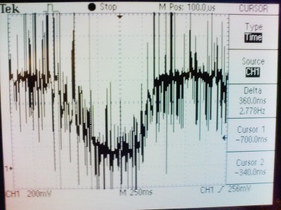

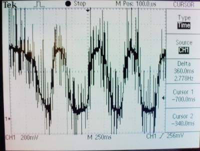

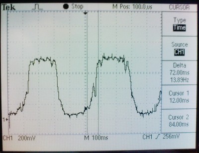

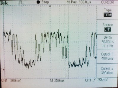

теперь новая
Комментарий к файлу: ХХ на новом ДК
лямбда.jpg [ 171.41 | Просмотров: 3448 ]
Комментарий к файлу: фронт 90мс
лямбда фронт.jpg [ 174.32 | Просмотров: 3448 ]

идем дальше
Комментарий к файлу: 2000 об на новом ДК
2000 новая лямбда.jpg [ 170.82 | Просмотров: 3446 ]
Комментарий к файлу: фронт 74мс. сигнал красивее
2000 новая лямбда фронт.jpg [ 183.72 | Просмотров: 3446 ]
 Заголовок сообщения: Re: осциллограмма лямбды | мазда (mazda) форум
13 янв 2011 16:53
Сообщений: 321

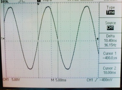

вопрос знатокам. пытался еще померить импульсы на форсунки, показывает вот такой сигнал, который не меняется от оборотов. видать какие то наводки ловил, но очень красивые, а как правильно померить кто знает?
Комментарий к файлу: это то что я увидел на разъеме форсунки
DSC00815.jpg [ 195.29 | Просмотров: 3446 ]
13 янв 2011 18:43
Сообщений: 238
Откуда: Первоуральск
Автомобиль: Mazda 626
Относительно плюса а не минуса мерить :)
То же у нас на работе показывает осцилограф если на себя заземлить
626 GE FP 1993
13 янв 2011 19:03
Сообщений: 321
о, точно! сэнкс

Чот не понятно немного какой шаг между синусоидами. На прежней Мазде 2 лямбды стояло (по одной на 3 цилиндра) и там шаг был на обеих примерно 4-5 секунд. Это были довольно хорошие лямбды. Новые китайские до секунды скачут. Помирающие могут до 20-30 секунд шаг выдавать.
Была 323BA KF V6 2.0 1997г, продал однако.
14 янв 2011 01:10
Какой шаг, т.е. период? И почему на хорошем ЛЗ, по вашим словам, период должен быть аж 4-5сек!?
14 янв 2011 01:18
вот как раз период рабочих зондов при справном впрыске должен быть 0.5...1.5 сек, а не 4-5.
20-30 секунд - это даже не рассматривается.
и вообще, принято смотреть на фронт, который не должен затягиваться более чем на 120мс.

Многова-то помех мне кажется.
Да норм машина всё таки.
У меня такое было когда плохо щуп на землю сидел.
14 янв 2011 16:47
Правильно, т.к. период зависит от оборотов (скорости потока выхлопных газов). Если ЛЗ около каталика - период может даже слегка секунду привышать на ХХ.
26 янв 2011 20:11
Зарегистрирован: 15 ноя 2009 18:18
Сообщений: 223
Откуда: Казастан г.Аксу (бывший г.Ермак) Павлодарской обл.
Автомобиль: 626 GF FS 2.0 136л/с 1998г
Хороший = приемлимый = единицы секунд = ездить можно и бензинку кушать будет не шибко
Отличный (офигительный, ох...й и т.п.) = мечта = до секунды = на душе приятно и ваще ...
Вот он термин - "фронт"! Нарастание сигнала тасазать :)
