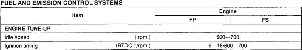

без перемычки порядка 6-18

21 окт 2010 09:47
Сообщений: 1614
Откуда: Мурманск
Баллы репутации: 157
сори, тупанул немного :oops:

shrm писал(а):
Потуплю немного, т.е. если выставляешь 6 град, то должен обороты выставить 600? А если 18 -то 700? :D
