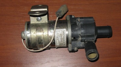

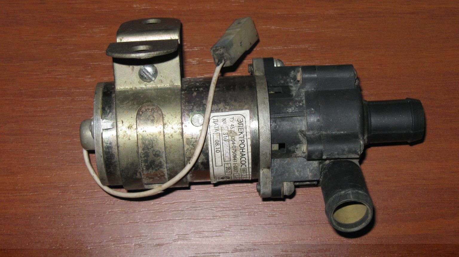

Стоял на дочкиной 323 такой насос(врезанный в патрубок печки) -толку "ноль голимый", выкинул его на...й. Только гул от него . :evil:
После промывки системы и замены прокладки ГБЦ(отверстия были забиты накипью-спичка еле лезла)-в машине теплынь. :good:
П.С. Если помпа умирает,то может и поможет.
IMG_1420.JPG [ 196.94 | Просмотров: 2163 ]
